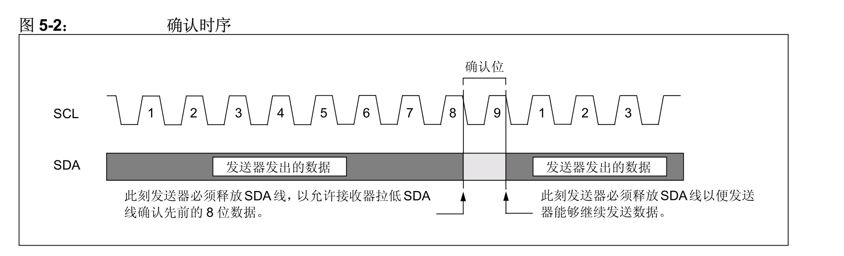

I2C总线中的应答机制,属于该总线规格中的关键内容,本来并不复杂,也很容易理解,但问题在于现有的教材基本都是含糊不清,有的甚至会引起误解。因此,有必要详细说明。
先说明两个I2C总线中很重要的规则:
1. 总线在正常工作期间,从器件对时钟线无控制权,即从器件的时钟端口输出应始终保持在高电位,时钟线的状态,只能由主器件进行操作;至于数据线,则主器件与从器件都有权参与操作。
2. 总线正常工作时,时钟线处于高电位期间,不允许改变数据线的状态,即此时无论主器件还是从器件,都不能对其数据端口进行状态改变,除非是起始和终止操作。
记住这两个规则,很重要。
以下均通过AT24C的验证。

第9个周期是发送器件的回应周期,目的是通知接收器件释放对数据线的控制权;第8个周期才是接收器件的回应周期,告诉对方我收到一个字节了。
我都是站在这个总线协议设计者的角度来思考验证的。很疑惑教材的说法,反正我在读应答编程时,如果与写应答的程序相同的话,在AT24C上是没法连续读数据的。

你数一下是不是第9个
写入的时候一样的是第九个时钟教材是有人审核的,不可能几乎所有的教材都是错的
随便找个时序图来看,它也是第9个
是最后一个字节发送完之后,时钟是低电平,然后,时钟线拉高,之后是等待SDA低电平
24Cxx是上升沿写入,所以,这已经是第9个时钟了,你随便找一个IIC的写函数看一下是不是这样的

当然看过了,类似的代码另外也看了不少。我手上提到I2C的纸质书就有四本,其中两本的有关应答的时序图中,在第8个时钟周期时钟线的低电位时,已有明确的应答低电位信号;一本则是第8周期时钟线下降沿末端,数据线电位开始下降,在第9周期前达到低电位;最后一本则是含混不清,似乎是在第9周期时钟线上升沿中达到低电位,真够乱套的。
至于应答是用高电平还是低电平,这个I2C总线规格设计是这样考虑的:器件在其端口输出高电平,就意味着其交出对线路的控制权,所以,用低电平作应答信号。

但是,你的应答并不对
应答是要等待SDA出现低电平,而不是简单延时一下
这个SDA的低电平是24C02给出的
理论上应该是:
        SCL=1;//时钟高电平,保持从机在第9个时钟
        Delay();//延时
        SDA=1;//释放SDA
        while(SDA) ;等待从机出现应答,重点在这里,延时是不行的,必需得是等待,这是协议规定的

         i2cwack();//应答中时钟线是高电平,这就是第9 个时钟。是一高一低,低时数据线恢复高电平
        Delay();//延时
        SDA=1;//释放SDA
这里的延时,并不是用来等待从器件给出应答信号,而是为了让时钟线的高电位稳定一下。至于从器件的拉低数据线的应答信号,我在前面的实验已经明确指出,它在这个SCL=1执行之前,就已经发出了。原则上,在时钟线处于高电位时,是不允许改变数据线状态的,所以,在SCL=1执行之后,无论是从器件还是主器件,都不能对数据端口进行操作。
对应的,在读取数据的程序编写中,主器件的应答信号也就是拉低数据线的操作,也是在应答期SCL=1的操作之前进行的,也就是一个字节数据读完、SCL=0之后就立即执行SDA=0这个操作,只能这样安排顺序。
