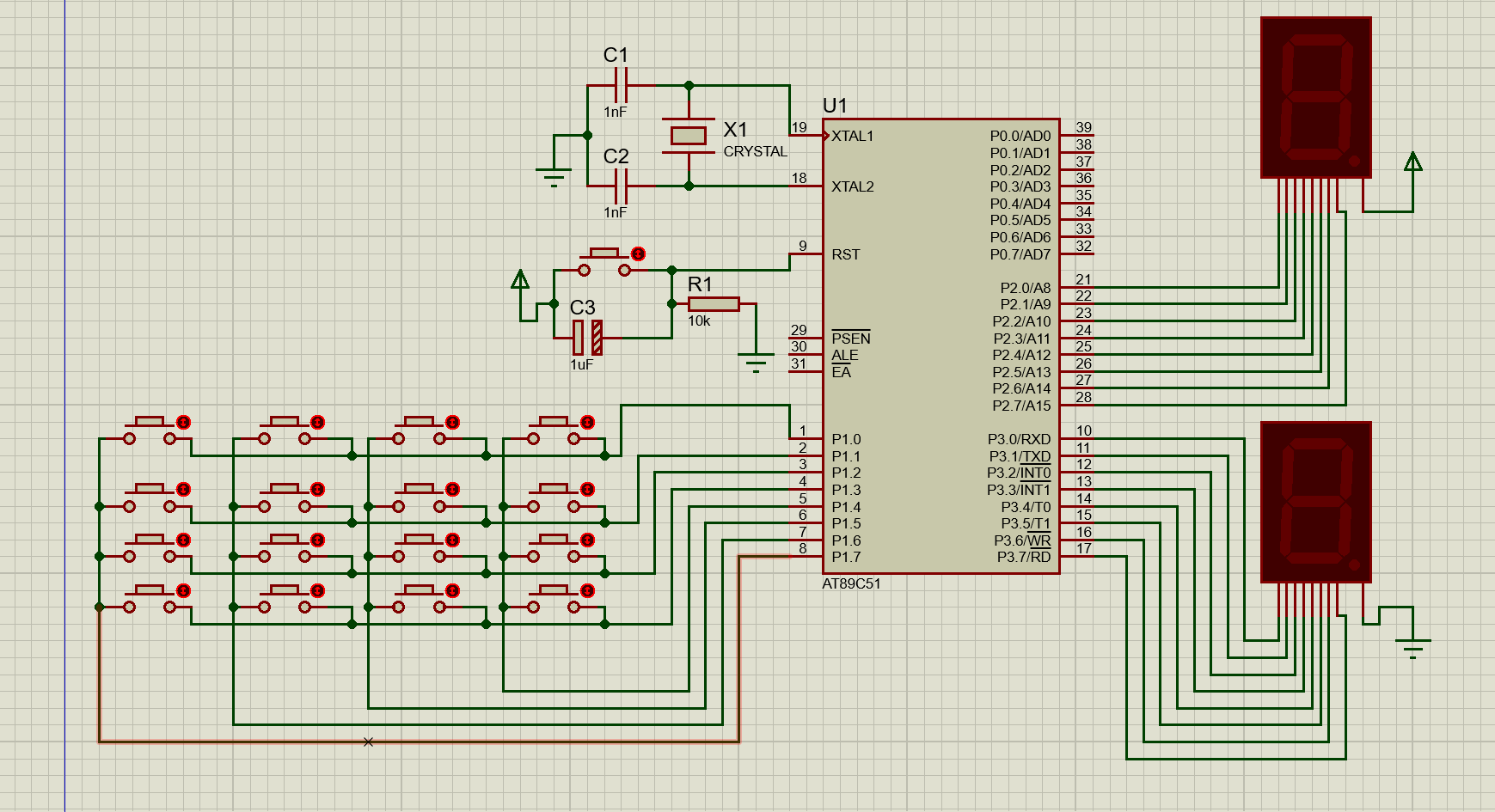

求单片机大神帮我看看这个需要改哪里?非常感谢(单片机键盘)
3黑币
  1. #include<reg51.h>
  2. void delay50ms()
  3. {
  4. unsigned t;
  5.         for(t=0;t<0x01;t++)
  6.         {
  7.                 TMOD=0x10;
  8.                 TH1=0x33;
  9.                 TL1=0xb0;
  10.                 TR1=1;
  11.                 while(!TF1);
  12.                 TF1=0;
  13.         }
  14. }
  15. unsigned char n[17]={0xcf,0xc0,0xf9,0xa4,0xb0,0x99,0x92,0x82,0xf8,0x80,0x90,0x88,0x83,0xc6,0xa1,0x86,0x81};
  16. unsigned char k;
  17. unsigned char scan_key(void)
  18. {
  19.         unsigned char temp;
  20.         P1=0x0f;
  21.         while(temp!=0x0f)
  22.         {
  23.                 delay50ms();
  24.         }
  25.         while(temp!=0x0f)
  26.         {
  27.                 P1=0xfe<<1;
  28.                 switch(temp)
  29.                 {
  30.                         case 0xee:k=1;break;
  31.                         case 0xde:k=2;break;
  32.                         case 0xbe:k=3;break;
  33.                         case 0x8e:k=4;break;
  34.                         case 0xed:k=5;break;
  35.                         case 0xdd:k=6;break;
  36.                         case 0xbd:k=7;break;
  37.                         case 0x8d:k=8;break;
  38.                         case 0xeb:k=9;break;
  39.                         case 0xdb:k=10;break;
  40.                         case 0xbb:k=11;break;
  41.                         case 0x8b:k=12;break;
  42.                         case 0xe8:k=13;break;
  43.                         case 0xd8:k=14;break;
  44.                         case 0xb8:k=15;break;
  45.                         case 0x88:k=16;break;
  46.                         default:break;
  47.                                 }
  48.                         }
  49.                 P2=n[k];
  50.                 P3=~n[k];
  51.                 return 0;
  52. }

ID:916650 发表于 2021-10-27 08:34 | 只看该作者
个人觉得你的代码逻辑有很大的问题,没有理解按键检测的原理。
首先,你定义了一个temp,然后P1=0x0f,怎么突然之间就跳到while(temp!=0x0f)了?中间不应该有个temp=P1的过程?
其次,检测到temp!=0x0f后,为什么让P1=0xfe<<1?这也不会令P1最终得到真实的按键状态啊。最终只会导致P1==0x00。
最后,switch(temp)这,temp并没有得到真实的按键状态(P1口)对应的电平状态,自然会导致switch(temp)下面的语句没起任何作用。
建议找本教材,比如郭天祥的,看看按键检测的原理以及例程。或者看看视频的讲解,理解原理之后再写代码。

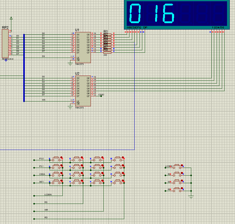

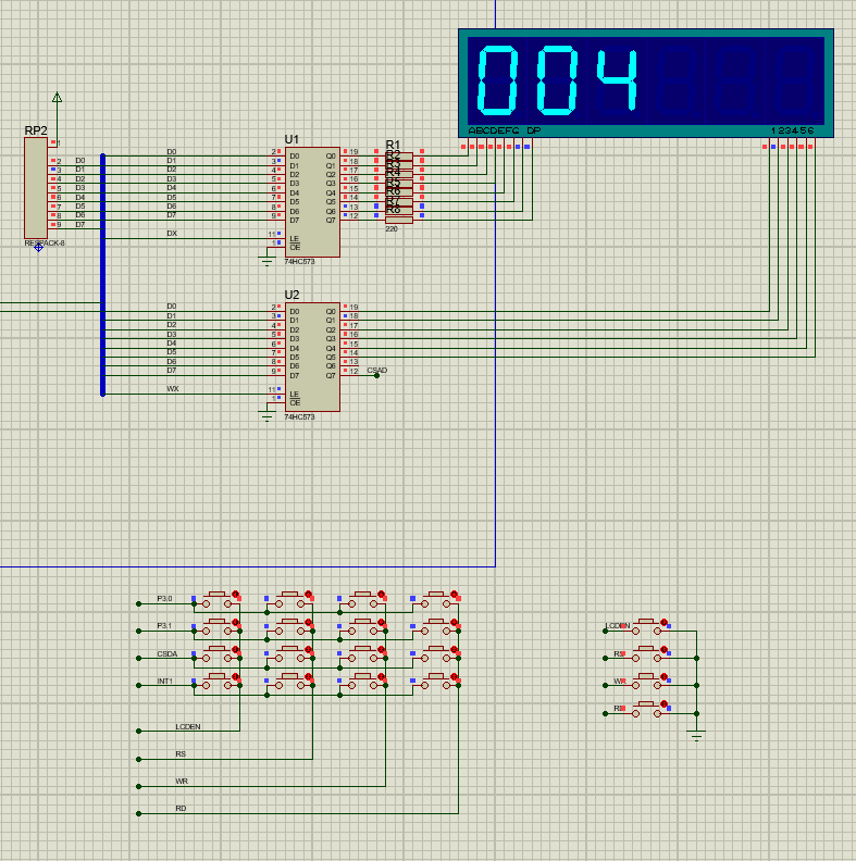

  1.                 #include<reg52.h>
  2.                 #include<intrins.h>
  3.                 #define uchar unsigned char
  4.                 #define uint unsigned int
  5.
  6.                 sbit DX=P2^6;//(P0为数码管输出端口)
  7.                 sbit WX=P2^7;
  8.                 sbit S2=P3^4;
  9.
  10.
  11.                 uchar code Table_D[]={0x3f,0x06,0x5b,0x4f,0x66,0x6d,0x7d,0x07,0x7f,0x6f,0x77,0x7c,0x39,0x5e,0x79,0x71};
  12.                 uchar code Table_W[]={0xfe,0xfd,0xfb,0xf7,0xef,0xdf};
  13.
  14.                 void Delay_Us(uchar x);
  15.                 void Delay_Ms(uchar x);
  16.                 void Display(uint x);
  17.
  18.                 void Key_Scan();
  19.
  20.                 uchar Display_Num;
  21.
  22.                 void main()
  23.                         {
  24.                                 while(1)
  25.                                 {
  26.                                         Key_Scan();
  27.                                         Display(Display_Num);
  28.                                 }
  29.                         }
  30.
  31.                 void Delay_Us(uchar x)//12MHz_Delay:6x+10us;11.0592MHz=12MHz_Delay*1.085.
  32.                                 {
  33.                                          while(x--);
  34.                                 }
  35.
  36.                 void Delay_Ms(uchar x)//12MHz_Delay:x+0.5~1Ms;11.0592MHz=12MHz_Delay*1.085.
  37.                                 {
  38.                                         while(x--)
  39.                                         {
  40.                                                 Delay_Us(75);
  41.                                                 Delay_Us(75);
  42.                                          }
  43.                             }
  44.
  45.                                 void Display(uint x)
  46.                                  {
  47.                                         P0=0xff;
  48.                                         WX=1;
  49.                                         WX=0;
  50.                                         P0=Table_D[x/100];
  51.                                         DX=1;
  52.                                         DX=0;
  53.                                         P0=Table_W[0];
  54.                                         WX=1;
  55.                                         WX=0;
  56.                                         Delay_Ms(5);
  57.
  58.                                         P0=0xff;
  59.                                         WX=1;
  60.                                         WX=0;
  61.                                         P0=Table_D[x%100/10];
  62.                                         DX=1;
  63.                                         DX=0;
  64.                                         P0=Table_W[1];
  65.                                         WX=1;
  66.                                         WX=0;
  67.                                         Delay_Ms(5);
  68.
  69.                                         P0=0xff;
  70.                                         WX=1;
  71.                                         WX=0;
  72.                                         P0=Table_D[x%100%10];
  73.                                         DX=1;
  74.                                         DX=0;
  75.                                         P0=Table_W[2];
  76.                                         WX=1;
  77.                                         WX=0;
  78.                                         Delay_Ms(5);
  79.                                  }
  80.
  81.                                 void Key_Scan()
  82.                                 {
  83.                                         uchar temp,Key;
  84.
  85.                                         P3=0xf0;
  86.                                         temp=P3;
  87.                                         temp=temp&0xf0;
  88.                                         if(temp!=0xf0)
  89.                                         {
  90.                                                 Delay_Ms(10);
  91.                                                 if(temp!=0xf0)
  92.                                                 {
  93.                                                         temp=P3;
  94.                                                         temp=temp|0x0f;
  95.                                                         P3=temp;
  96.                                                         Key=P3;
  97.
  98.                                                         switch(Key)
  99.                                                         {
  100.                                                                 case 0xee:Display_Num=1*1;break;
  101.                                                                 case 0xde:Display_Num=2*2;break;
  102.                                                                 case 0xbe:Display_Num=3*3;break;
  103.                                                                 case 0x7e:Display_Num=4*4;break;
  104.
  105.                                                                 case 0xed:Display_Num=5*5;break;
  106.                                                                 case 0xdd:Display_Num=6*6;break;
  107.                                                                 case 0xbd:Display_Num=7*7;break;
  108.                                                                 case 0x7d:Display_Num=8*8;break;
  109.
  110.                                                                 case 0xeb:Display_Num=9*9;break;
  111.                                                                 case 0xdb:Display_Num=10*10;break;
  112.                                                                 case 0xbb:Display_Num=11*11;break;
  113.                                                                 case 0x7b:Display_Num=12*12;break;
  114.
  115.                                                                 case 0xe7:Display_Num=13*13;break;
  116.                                                                 case 0xd7:Display_Num=14*14;break;
  117.                                                                 case 0xb7:Display_Num=15*15;break;
  118.                                                                 case 0x77:Display_Num=16*16;break;
  119.                                                         }
  120.                                                 }
  121.                                         }
  122.                                 }
