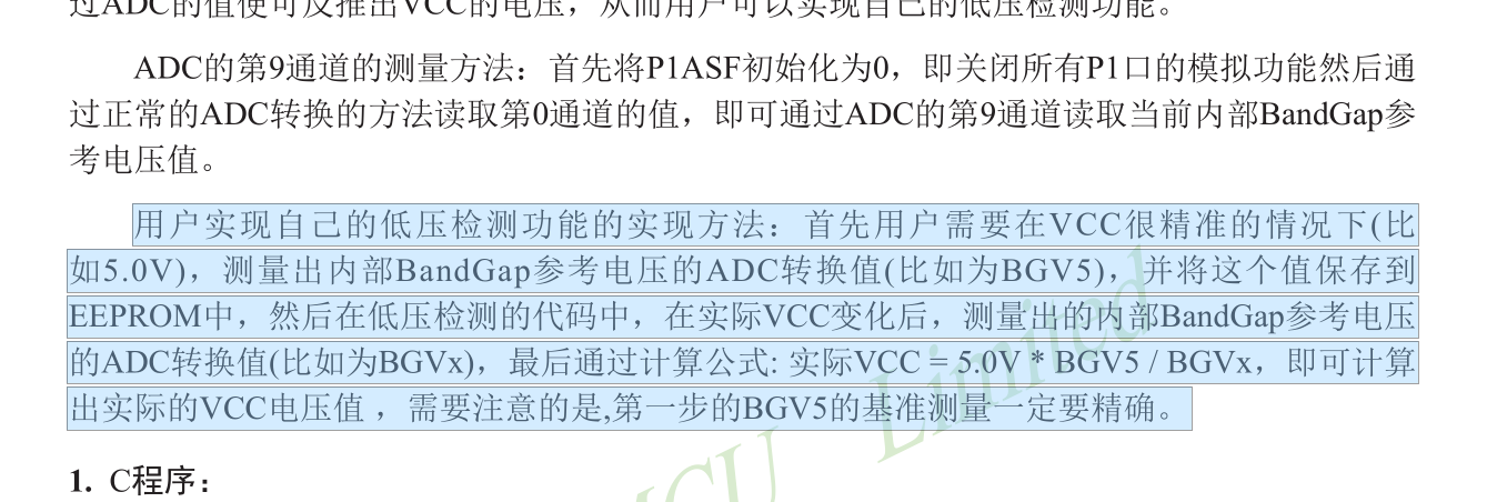

在测试STC15W408AS内部基准电压时,读出的两字节是108H。高位ADC_RES=1,低位ADC_RESL=08。108h=264D
程序运行时会有1mv--2mv的电压变化,这都正常
编程时显示内部基准是1244mv,现在读出是264(十进制)
反推单片机供电电源公式:(1244*1024)/264=4825mv
就是4.825mv,我用数字表测得供电是4.84V,
看来还是很准确的,下面程序读出的
供大家讨论,给个意见

你想过没有?为什么数据手册的10.7章节(898页面)要强调这个?而如果你看STC8G系列就不会有这个EEPROM的操作那是因为STC15W系列的内部参考电压虽然稳定,但每片之间的内部参考电压是有差距的,很有可能是在这个单片机上是准确的,换一个单片机就不准确了 当然,也有可能你换了10片都是准确的,那就是你运气很好 我之前用过10片来DIY手电,有5个是很准确的,另外5个不是高了就是低了,最大误差0.25V,所以,现在一直在用STC8G系列的 8G系列要 ...
ID:401564 发表于 2021-11-5 08:17 | 只看该作者
8G系列要比15W系列好用很多,价钱也一样......

STC8手册是这么写的:
描述和STC15不同,但是一样承认自己不准。
而STC8因为大多有Vref引脚,需要用到内部参考电压的概率不大。虽然没有强调要校正,但也提出校正建议。
最后提一下,我屯的60+片STC8G, 里面内部参考电压最低的1.17多,最高的1.23多比手册说的 正负1%的浮动要大。
总之,要用内部参考电压,先用精准的外部电压校正一下,总不会错。
ID:401564 发表于 2021-11-5 22:17 | 只看该作者
188610329 发表于 2021-11-5 21:49
STC8手册是这么写的:
只要对于ADC的精度不超过1%的,根本就不需要校正
就算是有误差,也不会超过数据手册上的正负1%,虽说这STC算不上什么顶级芯片制造商,但这点精度也不是什么值得炫耀的参数
1.23对比于1.19这个误差肯定是在数据手册的范围之内的
如果要搞清楚整个ADC精度,你还要看一下数据手册的第558页面的ADC电气参数
参与人数 1黑币 +5 收起 理由
新乡家电维修 + 5
ID:72088 发表于 2021-11-6 19:05 | 只看该作者
你们说的很好,可以这样:
1、跳过内部基准测量,设定1250mv存入eeprom,
2、带入公式计算供电电源是否准确,用程序修改参考电压。
达到修正的目的,
