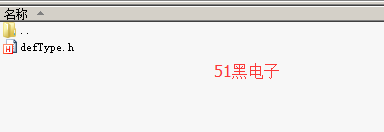

一个51单片机头文件defType.h 定义了T0,T1, INT0,INT1的一下操作
该头文件定义了T0,T1, INT0,INT1的一下操作,方便使用
单片机头文件源程序如下:
