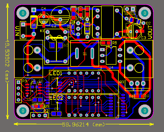

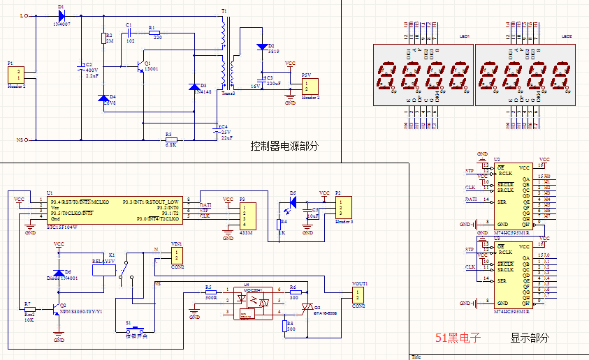

  当冬天暖气还没有来,天气又比较冷时,晚上睡觉用电热毯是一个不错的选择,前些天我就在用,但是发现用电热毯有两个缺点:1温度只有高低两档,每个人对温度的感觉也会有差异,我会感觉高温用起来太热,低温也有一点热。我一般会开低温档一晚上,虽然有点热,但关掉又有点冷。2早上离开时偶尔会忘记关掉,这样会开一整天,比较浪费。
  基于以上两个问题,最近设计了一款电热毯温控器/定时器。因为是控制220V市电,需尽量避免人体接触,所以选用红外遥控器控制,可调节功率大小100档,可设置定时时间,设置好之后掉电记忆,下次通电时不用再去设置。可以开关显示。中间设有启动按键,意义在于解决定时结束后彻底断电的问题。
以下是实物图片:
使用方法:
左侧黑色接线端子接220V市电,右侧绿色接线端子接电热毯,将电热毯开至高温档,由控制器来调节高低温总共100档。接好线之后,按一下中间红色启动按钮接通电源,A0为全功率,即100%功率输出。带有小数点的3个数据为定时时间时分秒的显示,123号按键调整时分秒+,456号按键调整时分秒-,上键调整功率+,下键调整功率-,调整时间和输出功率时,定时器暂停工作,设置好之后按OK键进行保存,下次上电仍会显示保存的数值,不用再去设置。保存之后定时期开始倒计时,当计时时间显示为00.00.00时,芯片会控制继电器切断总电源,定时结束。

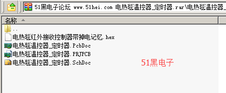

上图PCB文件和hex下载(无代码): 电热毯温控器_定时器.rar (471.35 KB, 下载次数: 69)
