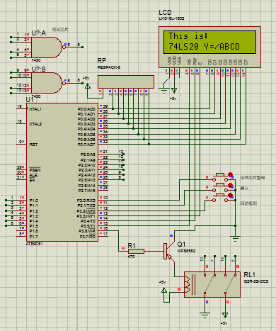

基于单片机的数字集成电路芯片测试仪设计 程序Proteus仿真
  该仿真设计一套数字集成电路测试装置,能够实现对指定几种14脚常见的74系列数字电路测试。芯片有74LS00、74LS04、74LS20、74LS74、74LS86、74LS92。能够对指定的74系列门电路芯片进行功能测试(完好/损坏)。74LS00、74LS04、74LS20、74LS86。对于逻辑芯片的检测,我们主要实现检测芯片逻辑功能好坏亦或是确定芯片的型号,由于主控单元采用STC89c52单片机,其I/O与TTL电平完全兼容,因而直接由单片机对芯片插座的引脚进行扫描,由于是固定的14脚芯片,为了编程方便,使芯片测试引脚1~7分别为P1.0~P1.6,引脚14~8分别为P2.0~P2.6。实现了通过单片机输出端口模拟芯片的各种输入状态,并通过单片机读回芯片的输出结果,通过与芯片真值表的比较即可判断芯片逻辑功能的好坏的目的。在进行芯片扫描时,必须先将芯片的输出引脚I/O置为高电平,然后对芯片的输入引脚进行各种状态的扫描,通过单片机读回芯片的输出,再依据芯片的真值表对其输出进相比较,不一致则说明芯片的逻辑功能发生错误,断定芯片为坏的,若芯片的输出与真值表完全相符,则说明芯片的逻辑功能正确,可以判断为好芯片。 然后再依据所检测的结果,通过单片机对芯片的逻辑功能加以详细测试,并对结果加以显示。在自动识别的时候,为了提高准确度,我们编写了程序,采用对同一端口两次输入再两次读回其状态的比较方法,来对芯片好坏进行准确测试,继而返回正确的芯片型号。
