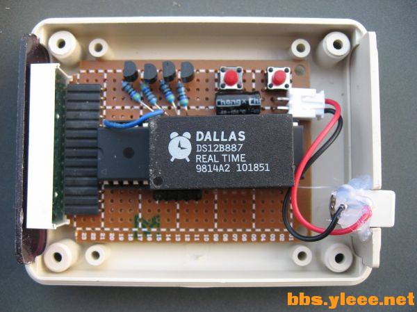

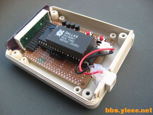

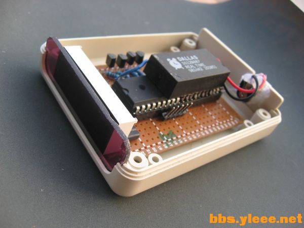

多年前一个用89c52和12b887做的时钟  网上找的资料我做了一次

收藏收藏2 分享淘帖 顶 踩
ID:262 发表于 2021-11-21 00:41 | 只看该作者
可惜没有头文件啊
ID:64053 发表于 2021-12-3 23:44 | 只看该作者
这原理图不够完整
ID:137736 发表于 2021-12-6 21:03 | 只看该作者
打包上传全部文件吧,缺了用不成
ID:230742 发表于 2021-12-8 18:33 | 只看该作者
是啊。连积分奖励都没有。
