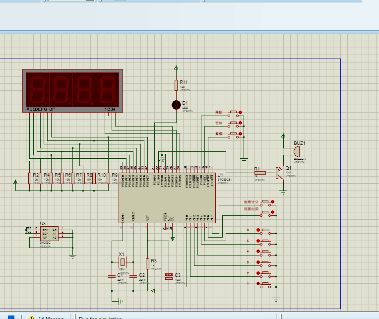

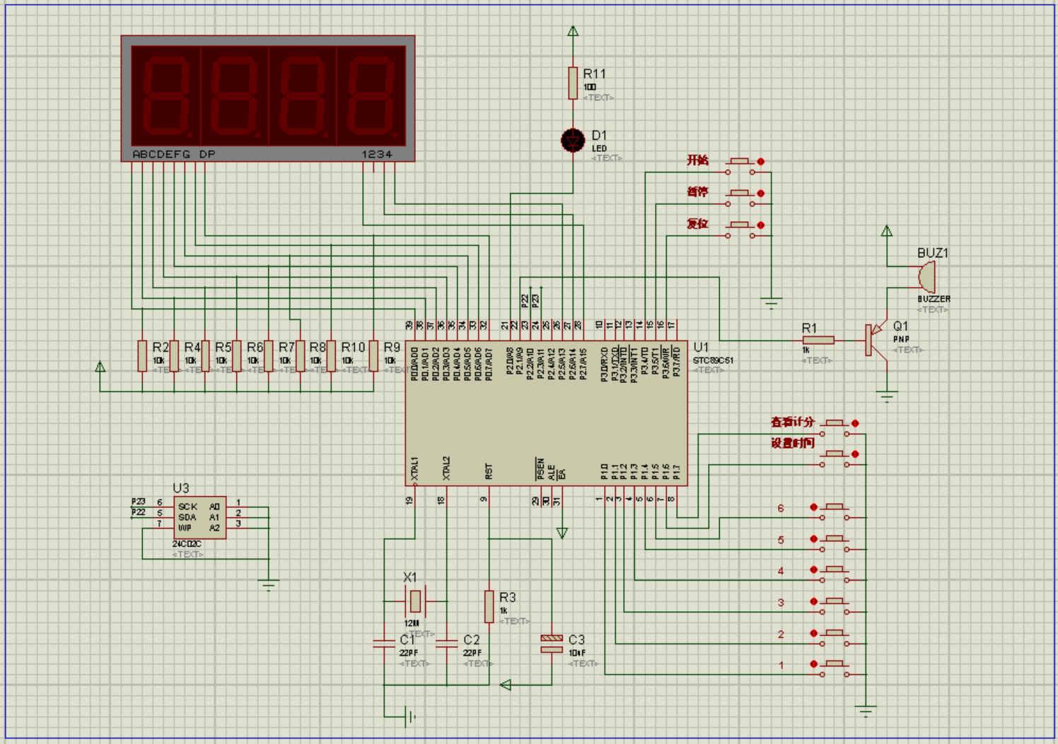

功能描述:1、采用4位数码管设计。2、下排按键一一对应六位选手。
3、上排三个按键,从左到右依次为:开始、暂停、复位。
4、操作流程:上电后数码管显示“----”当主持人按下“开始”键后,倒计时60秒,开始计时,此时,六位选手就可以抢答,如有紧急情况需要停止的话,主持人按“暂停”键就可以,如果有选手抢答成功,数码管显示“1  03”,1表示是1号选手,03表示总得分3,此时按查看计分键加一分,按设置时间键减一分,当倒计时为0秒时,此题结束,表示超时没有任何选手抢答成功,蜂鸣器报警,主持人按“复位”键后重新开始。若选手超前抢答,则犯规并报警。
5、可以设定倒计时时间,在上电后,数码管显示“----”,此时按下设置时间对应的按键,进入倒计时时间设定状态,1号选手对应的按键为时间加,2号选手对应的按键为时间减,设定完成后再按设置时间键退出。
6、可以查看各选手计分情况,在初始界面下数码管显示“----”,按下查看计分对应的按键,进入计分查看状态,此时分别按下选手对应的按键可查看各选手的计分,按复位键可清空计分。
制作实物图:
仿真图:

ID:990304 发表于 2021-12-10 10:04 | 只看该作者
代码看不到?为什么呀?
ID:262 发表于 2021-12-10 16:55 | 只看该作者
1531487593 发表于 2021-12-10 10:04
代码看不到?为什么呀?
代码在附件里面,用Keil5打开,代码很大 网页好像发不完

ID:361812 发表于 2022-8-5 10:53 | 只看该作者
24C02的作用是什么?
ID:137643 发表于 2022-8-18 16:02 | 只看该作者
yifeng5730 发表于 2022-8-5 10:53
24C02的作用是什么?
储存设定的时间,掉电不丢失
ID:1105312 发表于 2023-12-20 15:19 | 只看该作者
为什么一上电蜂鸣器就响,不明白
ID:262 发表于 2023-12-20 15:52 | 只看该作者
77777770 发表于 2023-12-20 15:19
为什么一上电蜂鸣器就响,不明白
我用的Proteus8.13没有这个情况呢
