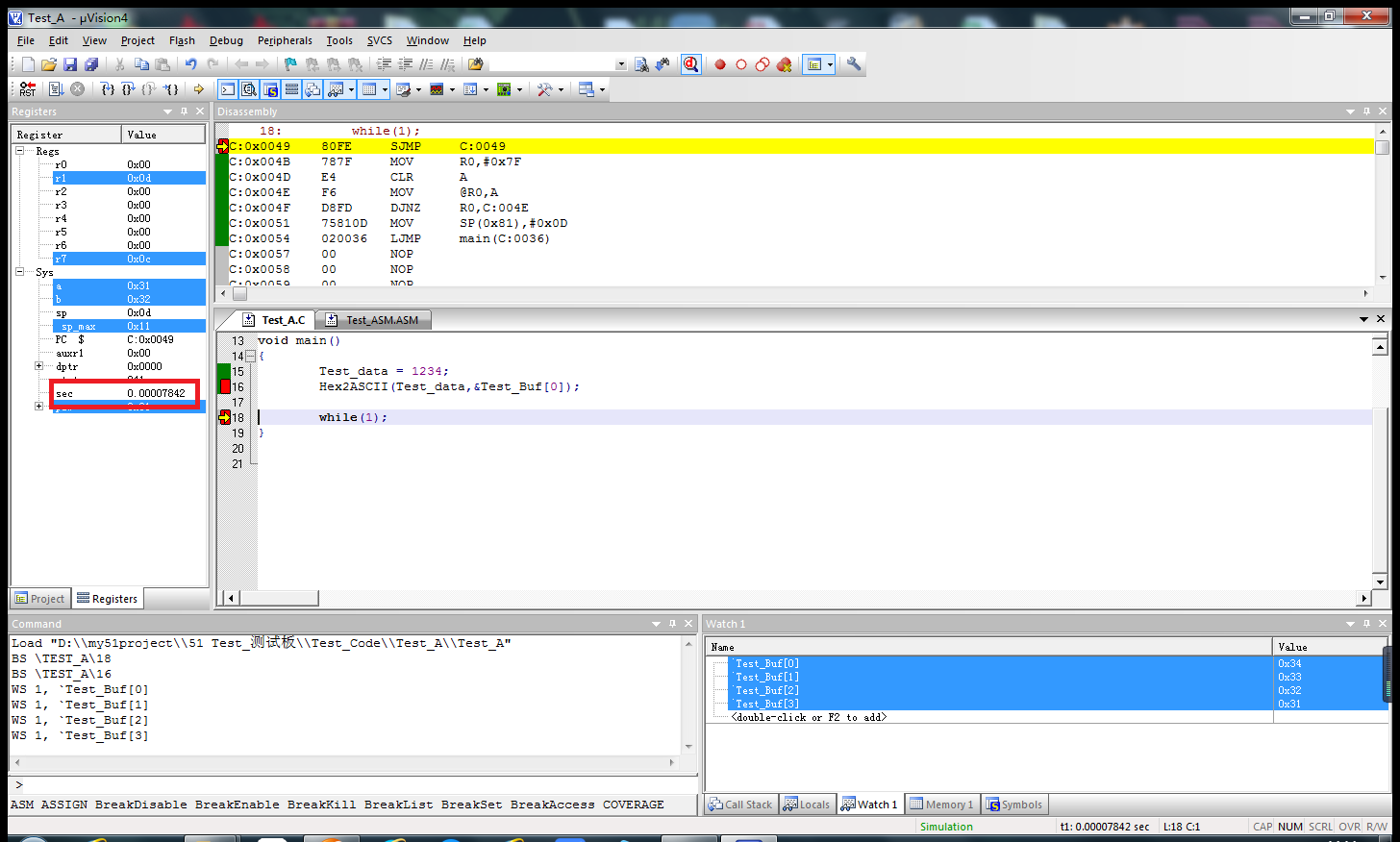

多的不说了,有兴趣的话,看看这个吧,不需要数组的提高效率解析法。代码大小也比常规的小。个人认为,这样就差不多了,毕竟,我后来也放弃数组法了。(虽然数组法是最高效的,有空再和你说原因)
在89C51,12Mhz 晶振下测试:
常规取模算法转ASCII, 用时640us, 在Test_C 中
用我的算法,用时102us,在Test_A 中
如用1T单片机效率可以更高。

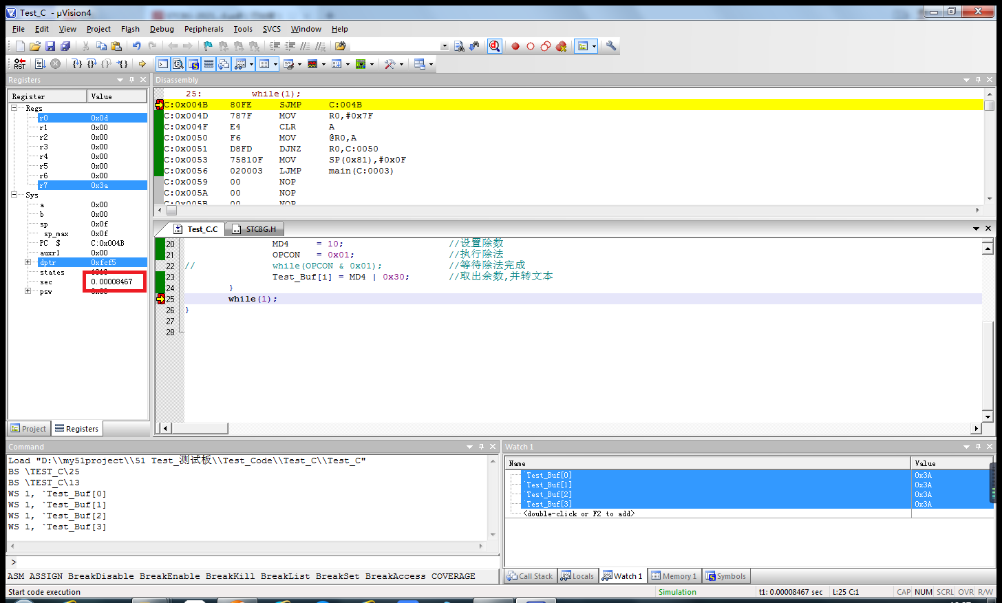

顺便和你说说16位硬件乘除法器,以及为啥我会自己折腾优化算法,假如,对此你有兴趣的话。
曾经,有一段时间(在我还没学汇编之前),我是非常迷信16位乘除法器的,但是,由于先天的缺陷,导致16位乘除法器,在姚老板的设计下,在STC8系列下,无法达到令人满意的效果,(这是学了汇编之后,才发现的)。不多说,上图。
以下是用16位除法器:
以下是用8位除法器:
在,同时用STC8G单片机,晶振设定为12Mhz的前提下:
除去程序启动用去的65us,
使用16位除法器,需要耗时19us 完成所有运算(其中还未包含等待除法完成的被我注释掉那段的时间,否则总体时间会增加约3us),
而使用8位除法器,分段计算,实际只需要13us。

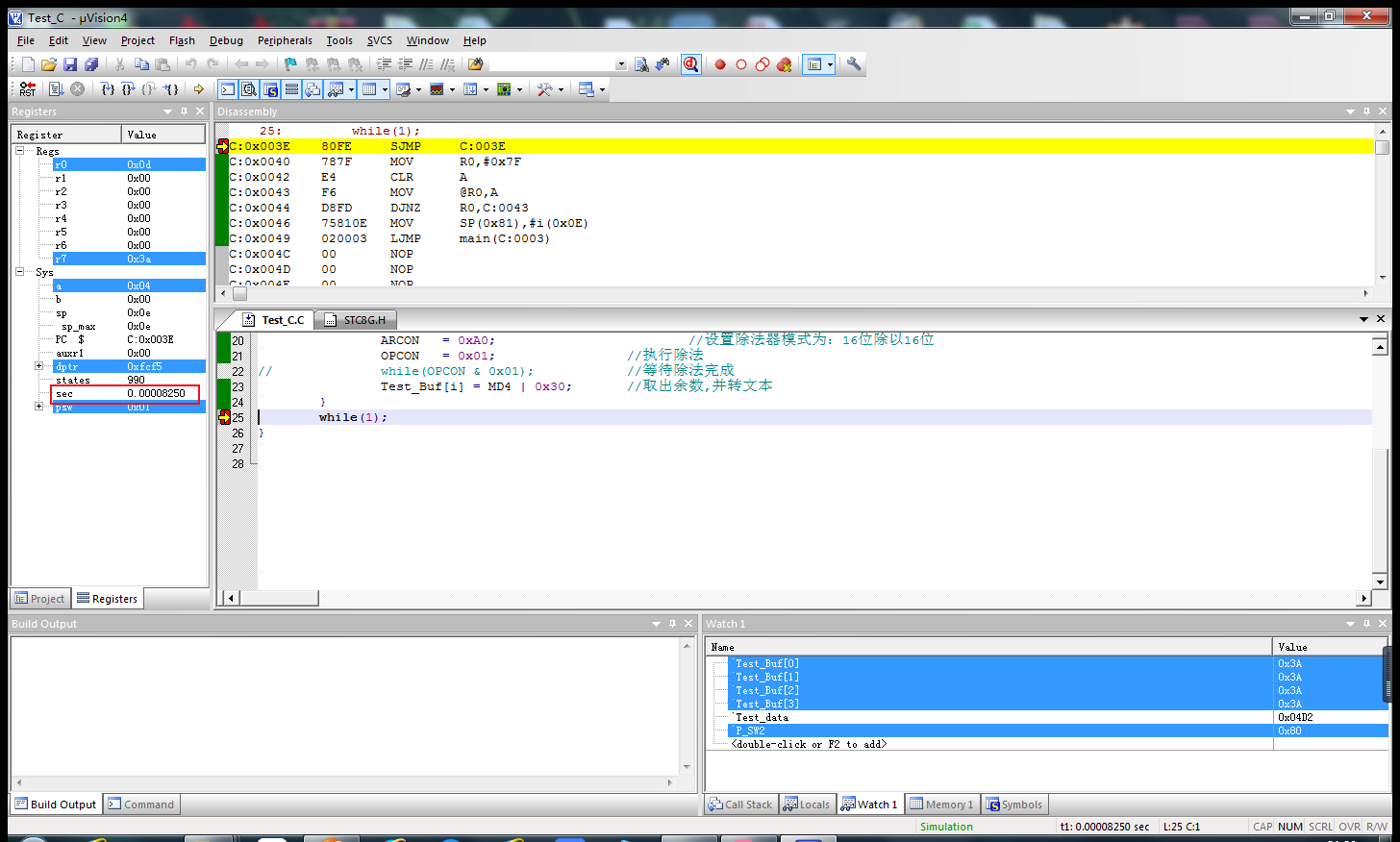

ID:624769 发表于 2021-12-6 21:37 | 只看该作者
上文中16位硬件除法器的实验代码略有错误,修正如下:
使用16位除法器,需要耗时17us 完成所有运算。(未包含注释掉的等待计算完成的时间)
贴图如下:
新的代码包如下:
