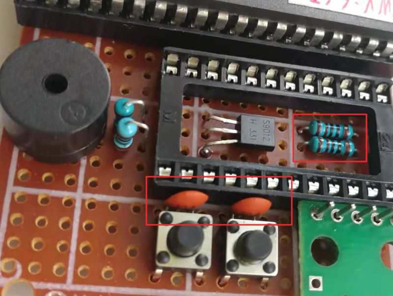

硬件防抖动(debouncing)是需要优先考虑的方法, 比软件方式更稳定和高效. 可以通过在GPIO口和按键之间添加一个低通滤波电路实现.
实现低通滤波最简单的电路就是 RC滤波. 其阻值和容值怎么计算呢? 取决于抖动的容忍频率. 可以使用以下计算式
$f_{LP} = \frac{1}{2 \pi RC} = 0.1 \cdot f_{bounce}$
低通频率不能太低, 否则会滤除正常的操作, 在正常情况下, 一个人不太可能以100赫兹的频率去按按键, 所以
* 将低通频率设为10KHz, 对应的就是160欧的电阻和100nF的电容, 或1K欧电阻和16nF电容
* 将低通频率设为1KHz, 对应的就是1K欧电阻和160nF电容
* 将低通频率设为100Hz, 对应的就是10K欧电阻和160nF电容
下面的电路中, 使用了10KR电阻和100nF(104)电容作为硬件防抖处理
