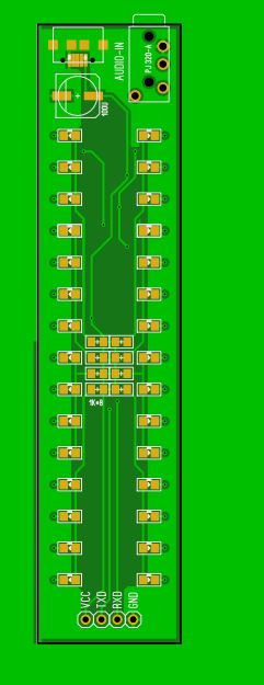

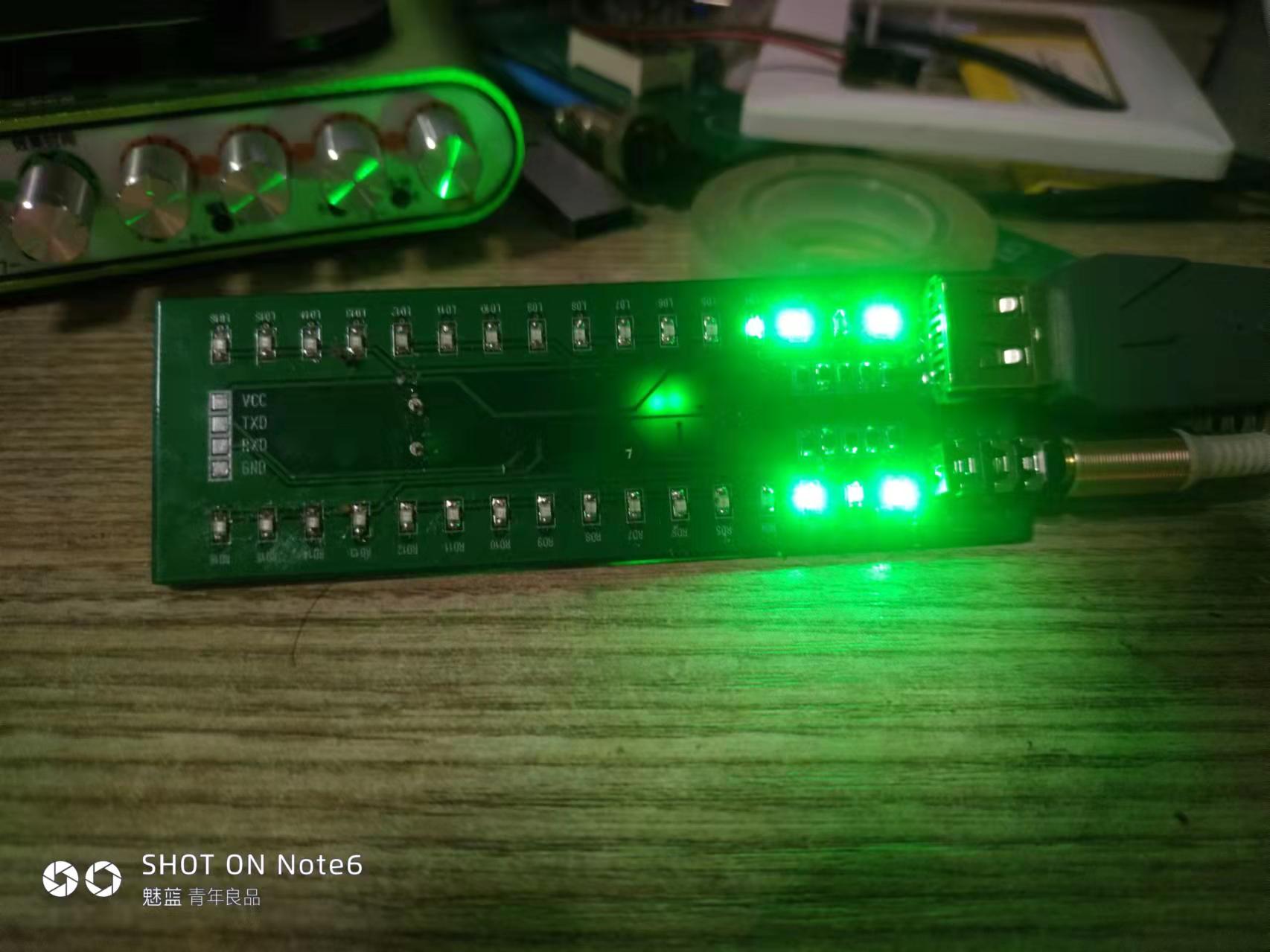

使用STC12C5A60S2,用推挽模式直接驱动LED显示,输入用4558缓冲放大,避免对信号的干扰。
制作出来的实物图如下:
效果
PCB-A

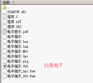

附件只包含上面代码的Keil工程(如上图):
电平指示.rar (94.75 KB, 下载次数: 65)
