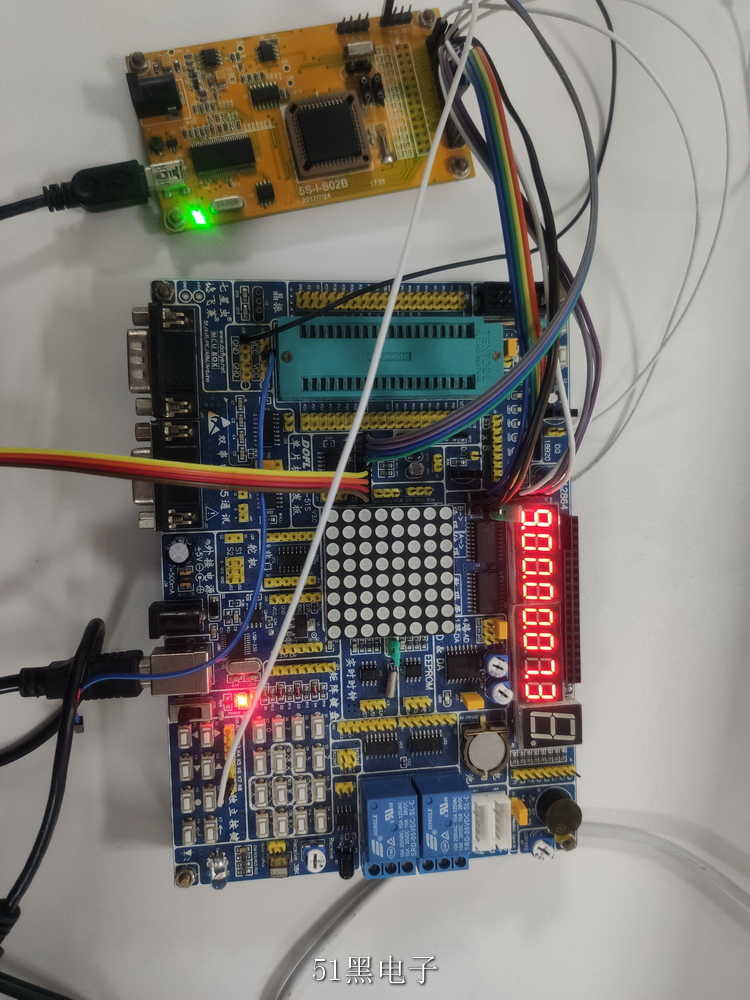

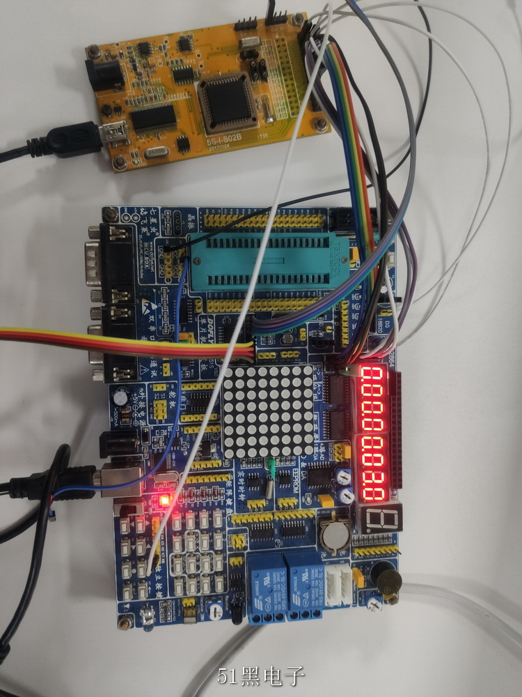

芯片:应广 PMS154C
一个按键,一个8位数码管
1位天/2位小时/2位分钟/2位秒/1位0.1秒
我发现论坛上关于 应广单片机 的资料少的可怜,应该是没多少人用过吧。我发一个我以前写的8数码管计时器秒表程序。
因为我直接用的仿真器,所以没有实物,直接拍的开发板照片。如果有其他的需要,我还可以发发其他的应广单片机程序。比如,流水灯,数码管,PWM之类的。
制作出来的实物图如下:
  1. /*秒表计时显示程序?1个按键、8位数码管
  2.         数码管显示: 1位天/2位小时/2位分钟/2位秒/1位0.1秒
  3.         请用T16计时
  4.         按键按第一次:开始计数显示
  5.         按键按第二次:暂停计数显示
  6.         长按按键1秒:定时器清零,并停止计数。*/

  132.                         hour_10=1;                                //10时
  133.                         day=1;                                        //天
  134.                         hour_24=1;                                //24小时
  135.                         keysignal2=0;
  136.                         type=0;
  137.                         while(pa.3==0){nop;}
  138.         }
  139. }
  140. void        FPPA0 (void)
  141. {
  142.         .ADJUST_IC        SYSCLK=IHRC/16, IHRC=16MHz, VDD=5V;
  143.         T16_Init();
  144.         paph=0b1111_1111;                        //启用Pa端口的,上拉电阻
  145.         pac=0b1110_0110;                        //开启pa.0,pa.3,pa.4输入功能
  146.         pbc=0xff;                                //设置Pb口为输出功能
  147.         pb=0xff;                                //设置Pb口全部输出高电平
  148.         time=0;
  149.         wei=8;
  150.         second_01=1;                //0.1秒
  151.         second=1;                        //秒
  152.         second_10=6;                //10秒
  153.         minute=10;                        //分
  154.         minute_10=6;                //10分
  155.         hour=4;                                //小时
  156.         hour_10=3;                        //10时
  157.         day=9;                                //天
  158.         hour_24=23;                        //24小时
  159.         duan=1;
  160.         keysignal=0;
  161.         keysignal2=0;

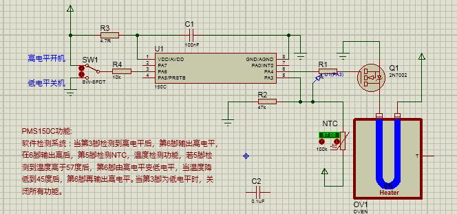

ID:323213 发表于 2023-6-2 23:18 | 只看该作者
楼主,也在学习应广的单片机,我想pms150c写一个程序,如软件检测系统:当第3脚检测到高电平后,第6脚输出高电平,在6脚输出高后,第5脚检测NTC,温度检测功能,若5脚检测到温度高于57度后,第6脚由高电平变低电平,当温度降低到45度后,第6脚再输出高电平。当第3脚为低电平时,关闭所有功能。

ID:1102110 发表于 2023-12-2 10:21 | 只看该作者
electmo 发表于 2023-6-2 23:18
楼主,也在学习应广的单片机,我想pms150c写一个程序,如软件检测系统:当第3脚检测到高电平后,第6脚输出 ...
这个是proteus吧,能仿真应广的单片机吗?
ID:1102110 发表于 2023-12-2 11:02 | 只看该作者
这个是proteus吧?
