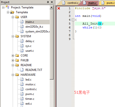

基于STM32F103C8T6的平衡小车
工程包含:程序、原理图、移植文件

所有资料51hei附件下载:
平衡小车.7z
(364 KB, 下载次数: 168)
