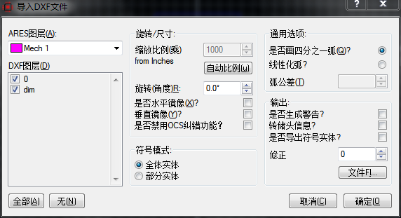

Proteus 8 Professional中PCB板制作时,如下图的导入DXF文件时缩放比例不能调整,自动的时候比例不对,请问各位大神怎样调整这个位置。

wc86110 发表于 2022-1-9 13:36
瑕佽皟鏁村氨涓嶈兘閫夎嚜鍔ㄦ瘮渚嬪惁鍒欏畠浼氱缉鏀炬瘮渚嬫暟鍊艰皟

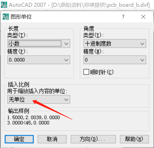

1、在AutoCAD中,将单位设置成“无单位”。
2、在Protues中,导入时的“缩放比例”显示为1,将其改为39.37。
AutoCAD设置
AutoCAD设置
Proteus设置
Proteus设置
