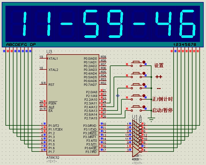

单片机倒计时程序,数码管闪烁太快,该怎么解决啊?
数码管在设置时狂闪,该怎样解决啊,或者说调慢点

ID:999060 发表于 2022-1-7 23:10 | 只看该作者
wulin 发表于 2022-1-7 20:21
数码管闪烁提示的实际视觉效果不如闪点好。给你改成数码管闪烁提示供参考
问题已解决,感谢您的宝贵建议
ID:999060 发表于 2022-1-7 23:09 | 只看该作者
lkc8210 发表于 2022-1-7 22:08
if(key2==0)的else里缺了一对{}
问题已解决,感谢

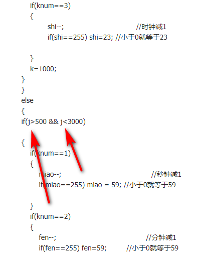

ID:161164 发表于 2022-1-7 22:08 | 只看该作者
uhl0 发表于 2022-1-7 13:01
#include
#include
#define uchar unsigned char
这里应该是k

感谢大佬回信,我听你的建议加了在if(key2==0)的else里加了短按判断if(j>500 && j<3000),秒表问题解决,但我时分显示也有这个问题,我改了几次发现不行不知道怎么改了
ID:161164 发表于 2022-1-7 10:19 | 只看该作者
uhl0 发表于 2022-1-7 09:40
大佬我现在秒表数码管显示正常了,但分钟和小时那里又乱闪了,是我后面的短按判断错了吗?求指点
你是怎么改的?
上代码啊~

ID:999060 发表于 2022-1-6 08:41 | 只看该作者
lkc8210 发表于 2022-1-6 00:09
以为你是说闪的太快
上Proteus一看
原来是乱闪
建议以采纳,谢谢大佬
ID:161164 发表于 2022-1-6 00:09 | 只看该作者
uhl0 发表于 2022-1-5 19:48
修改之后还是一样的呀,是不是我程序写的有问题啊?孩子蒙了求指教
以为你是说闪的太快
上Proteus一看
原来是乱闪
if(key2==0)的else里缺了短按判断if(j>500 && j<3000)
