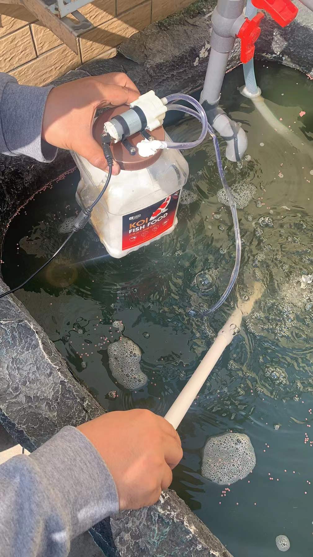

      养了几条锦鲤。由于食量大产生的粪便及鱼食残渣很多,沉在水低导致水浑浊。闲着没事找点材料DIY一个,经测试还很好用。

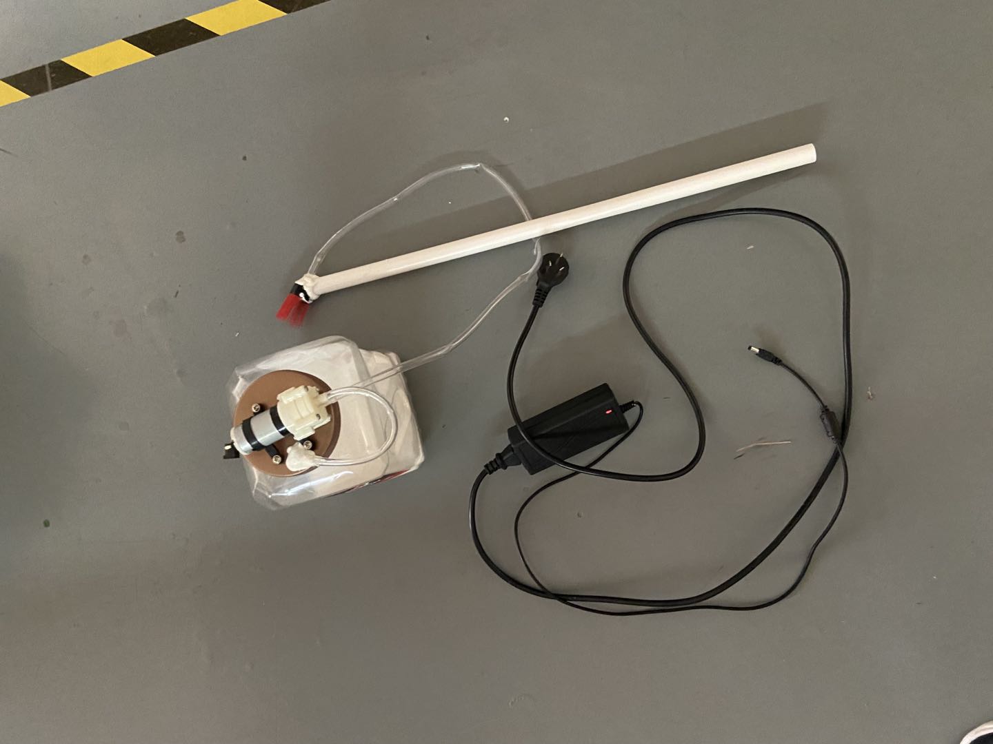

材料准备:
      在某一个宝上买个R385  6-12V直流吸水泵,茶机上用的,有配了一段水管。
一个用过的装鱼食的塑胶桶,一个塑料酒精瓶盖子,在拖把上剪掉些刷毛。M4螺丝螺母4个。DC电源插座一个,12V3A电源适配器一只。

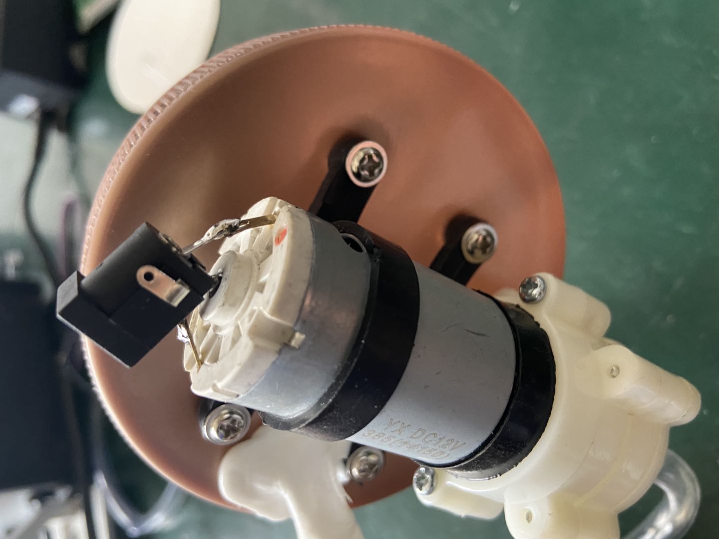

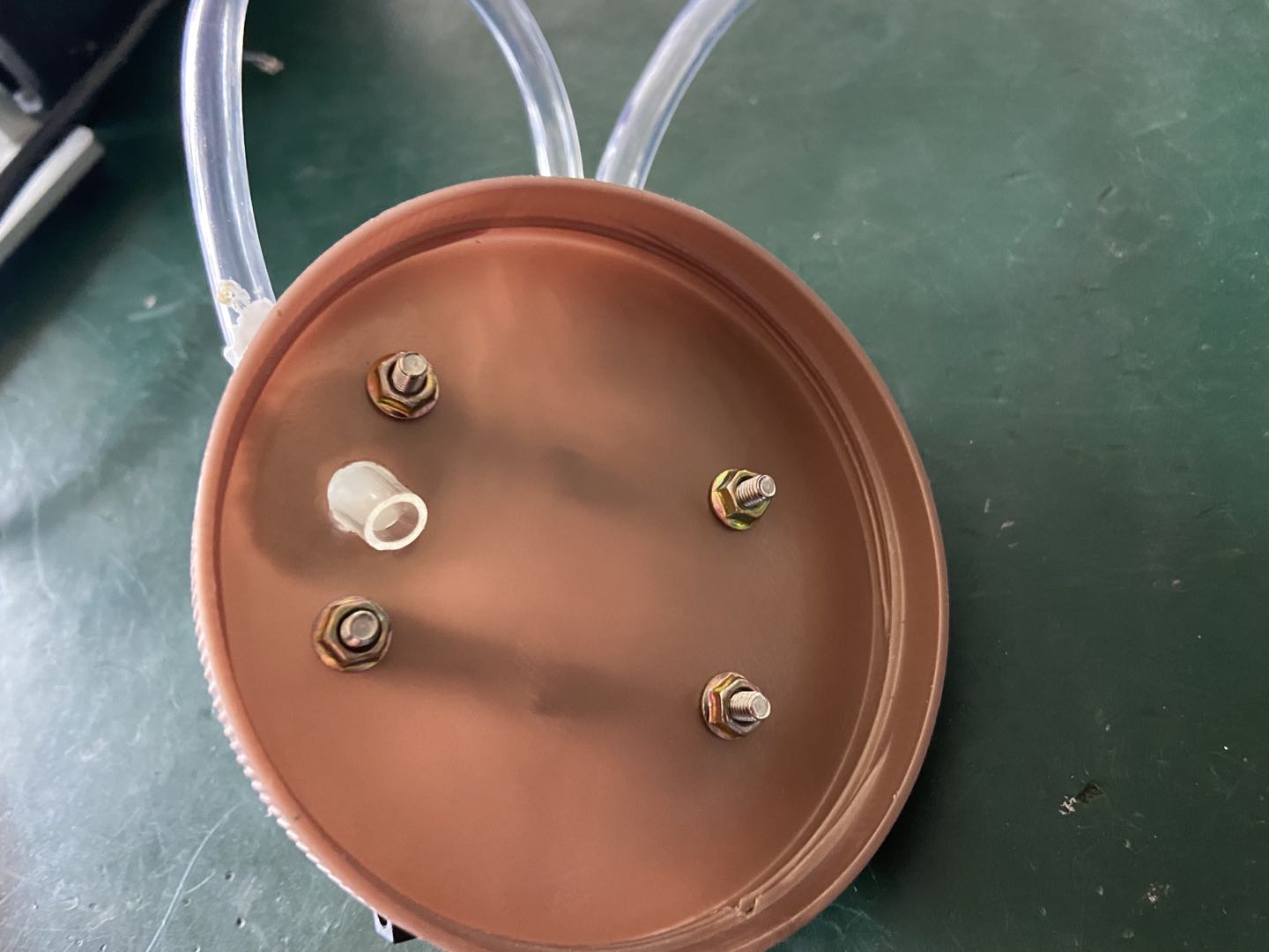

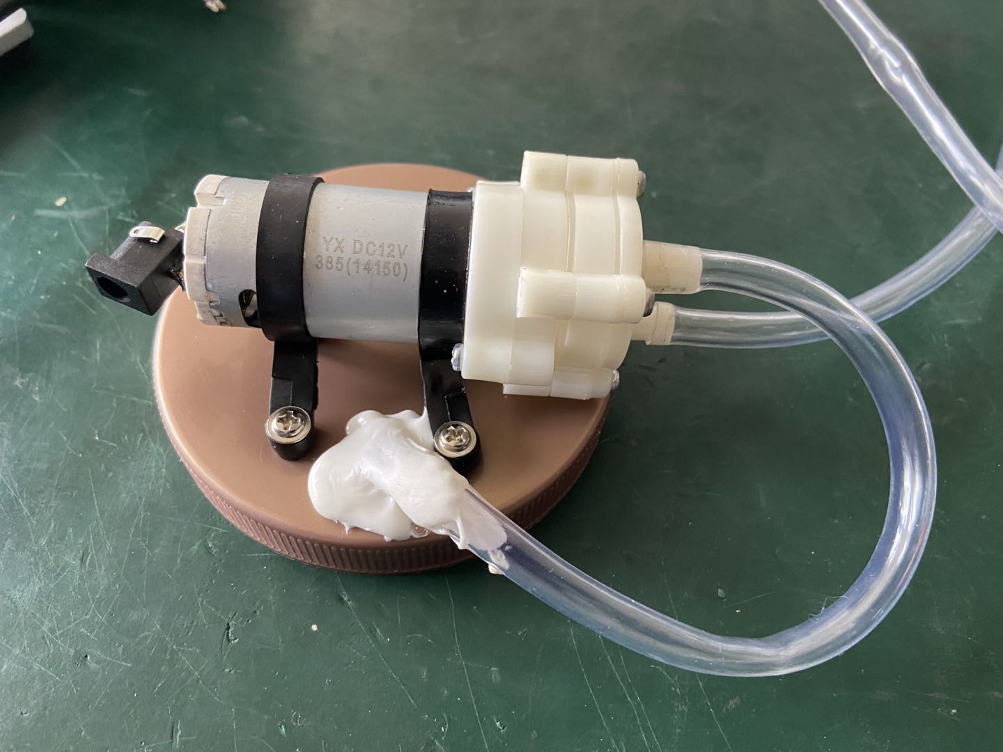

第一步将鱼食盖子按水泵固定孔位打4个孔。然后用M4的螺丝螺母固定好水泵。
在盖子上穿个孔,把出水端水管插进去,用玻璃胶固定下,我图省事用热熔胶粘了
把DC插座焊接到电机上,电机涂红色的电极是正极

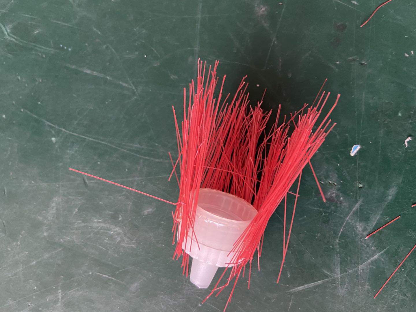

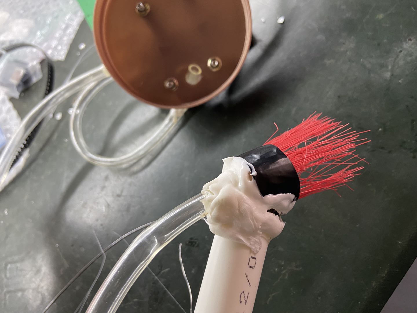

找个酒精瓶盖子,这个盖子可以插导水管。然后再用扫把上剪下的刷毛加工一个刷头,用胶布缠好固定在一段PVC管上
插好出水管与水泵连接,并用热熔胶固定好

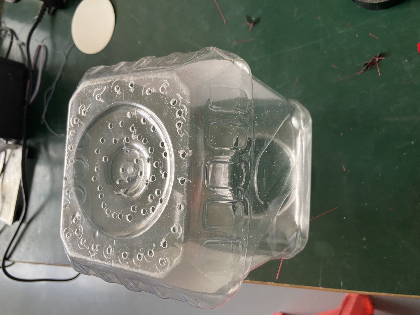

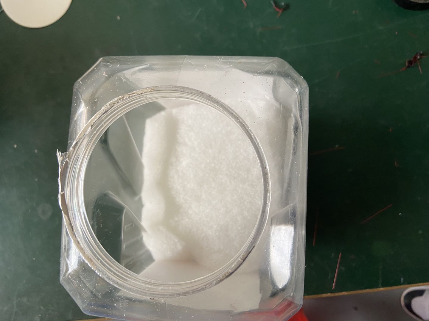

将鱼食桶底部打孔,并放好滤水棉
拧好盖子,完工!

使用时桶底要对着鱼缸,免得水留到外面
ID:983947 发表于 2022-1-17 13:02 | 只看该作者
这是过滤水,不是清洗鱼缸啊
ID:575010 发表于 2022-2-9 16:32 来自手机 | 只看该作者
掉下来怎么办
ID:1008360 发表于 2022-3-5 14:54 | 只看该作者
这个真是有思想有创意!
ID:149631 发表于 2023-5-8 15:44 | 只看该作者
好怕插座掉下来。。。。掉下来没什么,就怕水泵电机废了
