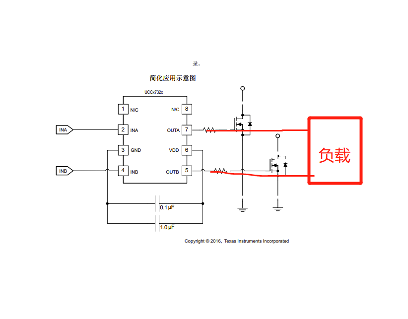

51hei截图_20220122183539.png 51hei截图_20220122185816.png 51hei图片_20220122184013.png OUTA和 OUTB直接接负载
电流反向,驱动2.5~3A制冷片,3A以上的继电器体积太大

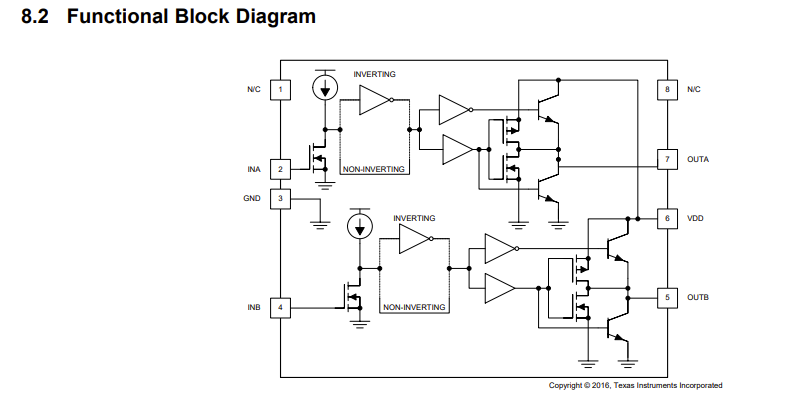

ID:96682 发表于 2022-1-23 01:00 来自手机 | 显示全部楼层
从内部等效电路看是能当 H 桥使用的
