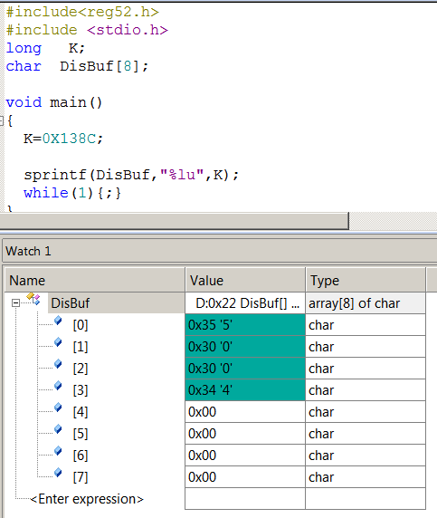

ID:94031 发表于 2022-2-11 10:28 | 只看该作者
数组 DisBuf 里就是你要的“5004”.

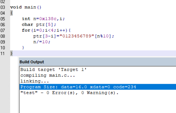

ID:879809 发表于 2022-2-12 17:09 | 只看该作者
名字不是重点 发表于 2022-2-11 17:06
void main()
  int n=0x138c;
能不能帮我测试下沙发的代码占用多少资源,我没有C51,用gcc测试可以用,有个小笔误,[n%/10]应该是[n%10],其他代码无问题。

ID:290373 发表于 2022-2-12 18:18 | 只看该作者
要代码简洁用sprintf,代价是多几百个字节;
沙发的有一些小错误,看似是兼顾程序量与大小的最优解法了,附上程序编译结果。

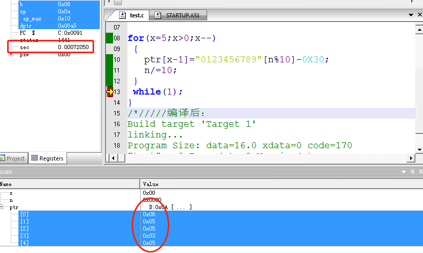

ID:824490 发表于 2022-2-12 23:49 | 只看该作者
发表于 2022-2-12 21:43
我用MinGW测试*ptr--没问题啊!为啥要改成ptr[3-i]?难道C51用指针效率非常低嘛?
应该是让数组掉个头。
void main()
unsigned char  x;
unsigned int n=65535;
unsigned char ptr[5];
for(x=5;x>0;x--)
   ptr[x-1]="0123456789"[n%10]-0X30;
   n/=10;
while(1);
/*/////编译后:
Build target 'Target 1'
linking...
Program Size: data=16.0 xdata=0 code=170
"test" - 0 Error(s), 0 Warning(s).

29#
ID:824490 发表于 2022-2-13 10:50 | 只看该作者
Y_G_G 发表于 2022-2-13 01:43
用C语言写程序就是图它省事的
sprintf会占用1K左右的代码空间,如果单片机的内存足够的话,sprintf实在是 ...
是的,写代码还要兼顾到应用场景。ARM内核的单片用sprintf就是很方便。但用在小体量的51内核上,就要认真考量一下了。
