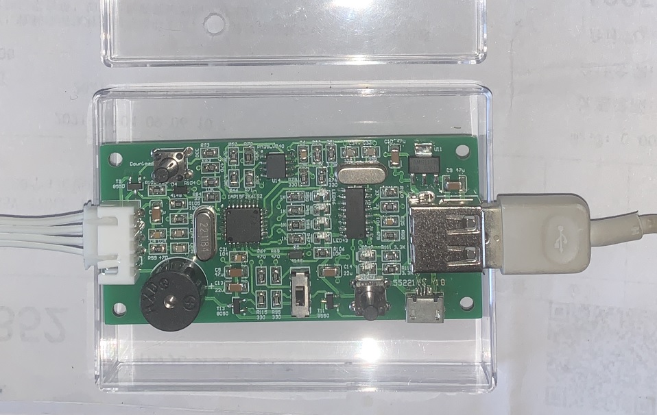

    闲着没事,应朋友之托,用手上现成元件做了几个简易型单片机脱机下载器。用以解决其公司生产不同产品要频繁将用户程序重新载入到脱机下载器的麻烦,可以专机专用,也方便携带外出为用户现场升级软件。    根据宏晶公司提供的《用户自己做简易型脱机下载器U7-S1原理图》的PDF资料,用Protel 99 SE绘制了原理图和PCB图,增加了蜂鸣器电路。薅了嘉立创的羊毛。手工焊好电路板,制作母片过程很顺利,当脱机在线下载用户程序惨遭失败,反复查找不出结症所在。电话咨询宏晶公司梁工,认为是电源问题。遂在S-VCC串接10欧电阻,圆满解决问题。究其原因是下载器向目标板供电瞬间,目标板滤波电容瞬时拉低下载器电源电压,造成母片低压复位且不断重复,呈死机状态。贴上图片及相关资料,以飨坛友。
实物图:

ID:262 发表于 2022-2-28 21:53 | 只看该作者
好东东, hex是保存在PM25LV040这个flash芯片里的吧 有了这个 下载单片机芯片不用带电脑了

ID:795427 发表于 2024-6-28 21:52 | 只看该作者
需要注意STC-ISP软件需要是楼主所使用的版本V6.88才行,当前最新版本会提示芯片型号错误。
