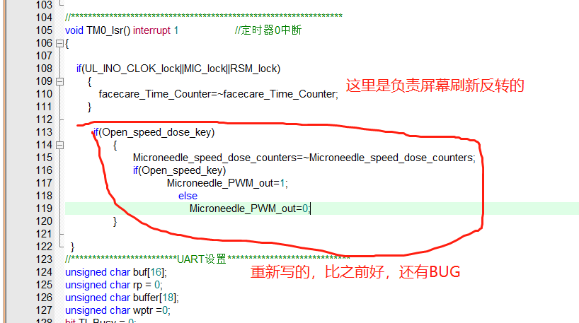

请教一下,下面写法,大循环跑不动原因    用定时器反转一个标志位,大循环判断发送。8H1K08   24M     开了串口1串口2 不在中断状态
我想定时器多用的情况下,反转不同的标志位让大循环判断输出

                        //facecare_Time_Counter=~facecare_Time_Counter;
                if(Open_speed_dose_key)
                                                Microneedle_speed_counters=~Microneedle_speed_counters;
占空比前后抖动,如果是写在定时器里面是不会的
oid TM0_Isr() interrupt 1                                        //定时器0中断
        //if(UL_INO_CLOK_lock||MIC_lock||RSM_lock)
               Microneedle_speed_counters_time++;
                if(Microneedle_speed_counters_time<=Microneedle_speed_intensity[Microneedle_speed])
                                        Microneedle_PWM_out=1;
                        else
                                Microneedle_PWM_out=0;
                        if(Microneedle_speed_counters_time>=10)
                                        Microneedle_speed_counters_time=0;
  }这个子是不会有问题

是啊,我试了好久,发现不能这写设到T0最高级  TO做100us标志位反转,时间基准
事件A 在while(1)判断标志位,自加,反转输出,反转标志位,为下一次TO中断判断。
输出不一至的原因,可能是事件A 在while(1)顺序,他不是中断后马上判断,造成延迟了。

1,你要设定要好各个中断的优先等级,100uS的定时器中断时间是很短的,你要根据你自己的实际要求来设定好优先等级,默认的等级都是一样的,但查询是有先后顺序的,当定时器进入中断之后,串口中断就被阻断了
2,更改PWM占空比在主函数更改,定时器只作一个加载的,调节会慢一点,但不会有太大影响的,给个代码参考一下

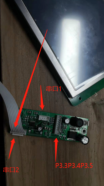

这是A板串口2负责与屏幕发送接收通信,还有一个B板串口1负责发送,不接收,屏幕发送数据到A板,A板返回要显示的内容,执行功能,如果是A板上功能就A板输上。B板就再用串口2发送出去。现在A板是单功能的,三个IO口控制两个电机。

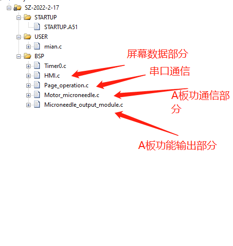

现在我写A板功能这部份,有的别的板有这个功能,所以我现在写的时候不能把输出写在中断里,功能多了,还要加功能在定时器里面,以后不方便移,。定时器1用来保留用0.5US可调占空比用的、
这是我写的,A板通信,我写了可以直接发送和大循环发送,大循环发送一次可以处理两条指令,不占用大循环时间,A板功能在最下面一个,他被TO调用,MAIN调用,串口通信部分判断,执行A板通信部分,再执行功能部分。

A板就输出两路PWM 2K的 占空比10%可调,用一个定时器,尽量不要过多的操作,后期方便移值,因为后期一个定时器要干几个功能。
