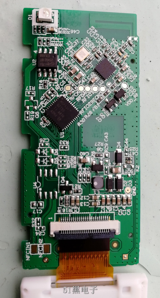

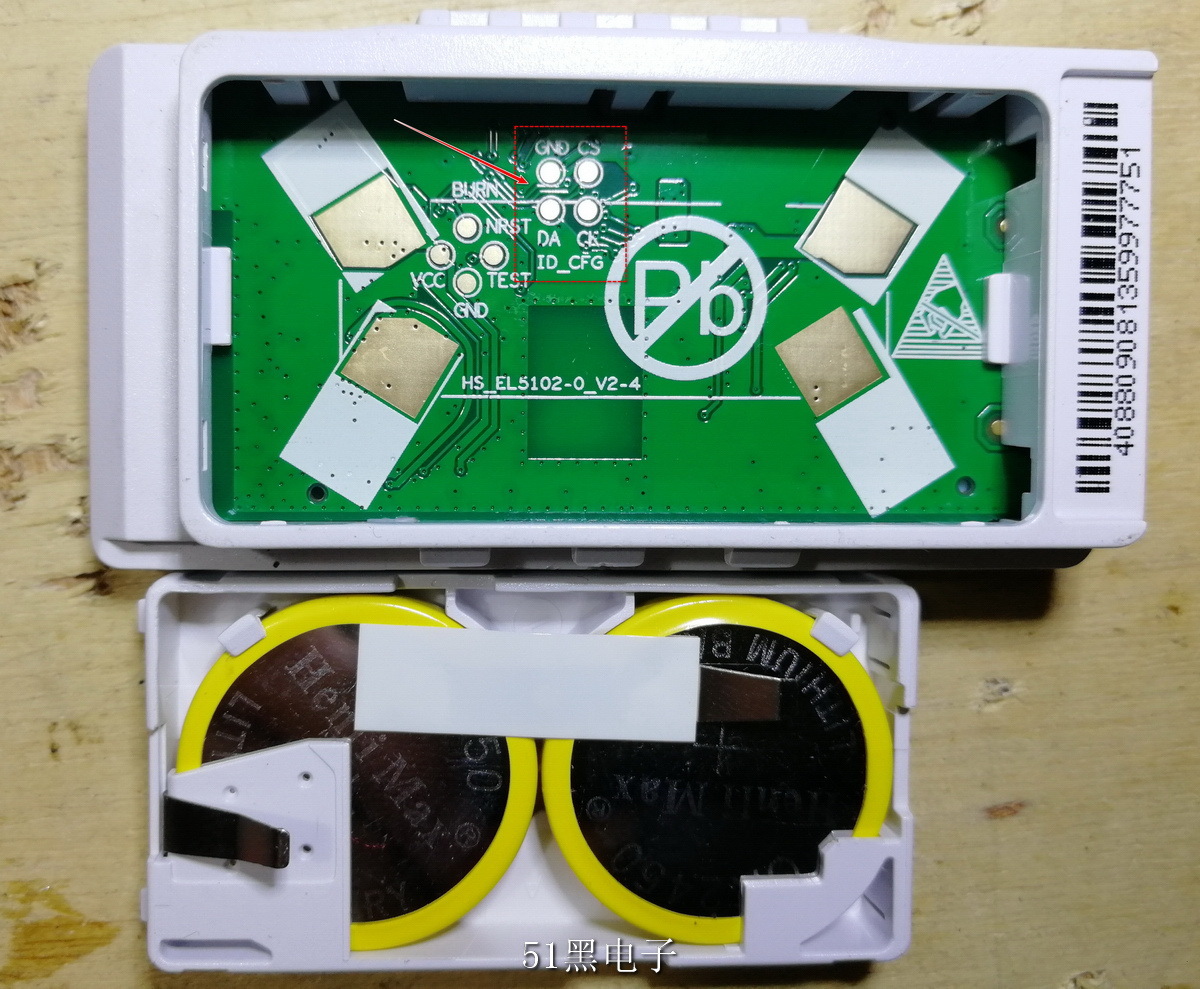

本人手头的墨水屏电子价签,芯片使用MSP430G2755+25V218+A7106,
PCB板后面有四个触点,左边那四个应该是用来给
MSP430烧写程序的,那么右边是用来干什么的呢?
ID:401564 发表于 2022-3-3 21:20 | 只看该作者
这倒没什么好研究的,要么是测试点,要么是烧录点
这么复杂的电路,你要是没有原理图,分析了也是浪费时间
ID:415064 发表于 2022-3-4 09:16 | 只看该作者
IDconfig,

ID:624769 发表于 2022-3-5 16:59 | 只看该作者
从丝印来看……
GND => 地
DA   => 数据
CK   =>  时钟
CS   =>  使能
应该是类 SPI 的 microwire 传输模式。
