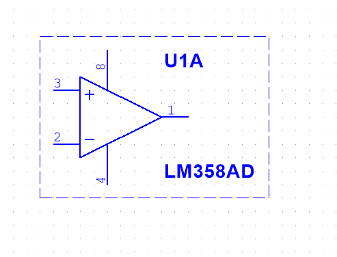

如何用Multisim14实现LM358芯片?
ID:1008352 发表于 2022-3-5 16:57 | 显示全部楼层 |阅读模式
50黑币
我自己的只有这个
最佳答案
查看完整内容
你再放一个U1B就行了啊,虽然是分开的,但是是同一个器件
ID:873465 发表于 2022-3-5 16:58 | 显示全部楼层
ID:94031 发表于 2022-3-5 20:13 | 显示全部楼层
U1A是LM358芯片其中一个运放,U1B是另一运放,放两个就是你要的。
