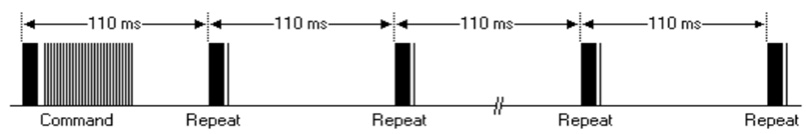

   了解红外遥控的朋友应该知道,红外遥控一般按一次按键只发送一帧数据,后面发的都是不带数据的重复码,如下图所示:
也就是说,当我们按着遥控器的按键时,红外灯会一直发射信号,如果我们按键信号第一次未被接收,后面虽然一直按着按键不放,接收设备也只会接收一段空的信号而已,没有任何反应。如此的按键方式要是想实现自锁式(即按一下开,再按一下关)控制并没有太大影响。但是如果是想实现点动式(即按下开,松手关)控制就比较难了,而我们常用的微动按键都是后者——点动式的控制方式。能不能把红外遥控方式做成点动式控制方式,来直接代替微动按键呢?本款红外遥控接收模块即可实现,如下图所示:
