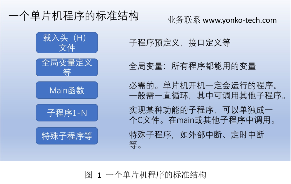

3、一个单片机程序的标准结构
其实标准结构也不是说非要一定这样做,只是这样做会比较好。
首先得载入头文件,不管是系统头文件还是自定义的头文件,在这个程序里需要用到的都需要载入,如定义需要的相关子程序、引脚等。
如果要用到全局变量,那么全局变量等的定义一般也是需要的。
Main函数是一个工程里一定要有的,而且只能唯一。单片机执行程序时一定会运行到的程序就是main函数,其他子函数一般在main函数中被调用或者嵌套调用。如有开发定制项目需要,可Q:2531二六3726
子程序可以与main函数放在同一个C文件,也放在其他C文件里。放在其他C文件的话,可以通过引用头文件来实现调用。
特殊子程序,如一些中断子程序等,如果要用到那么也需要去定义和编写。

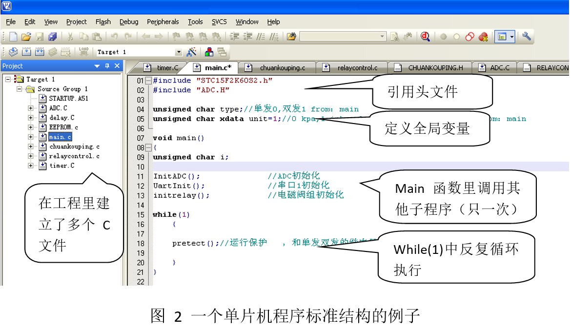

4、一个例子
图 2是一个单片机程序的标准结构的例子,左边project树中包含了该工程的所有文件。在main.c文件中,先是引用相关头文件,如引脚的定义就在其中一个头文件里,接着是全局变量的定义,main.c文件中main函数是关键的程序,是一个单片机程序里一定会执行的程序,其他子程序在main函数中调用,具体的子程序代码在其他C文件里,main函数中用while(1)执行反复循环。
