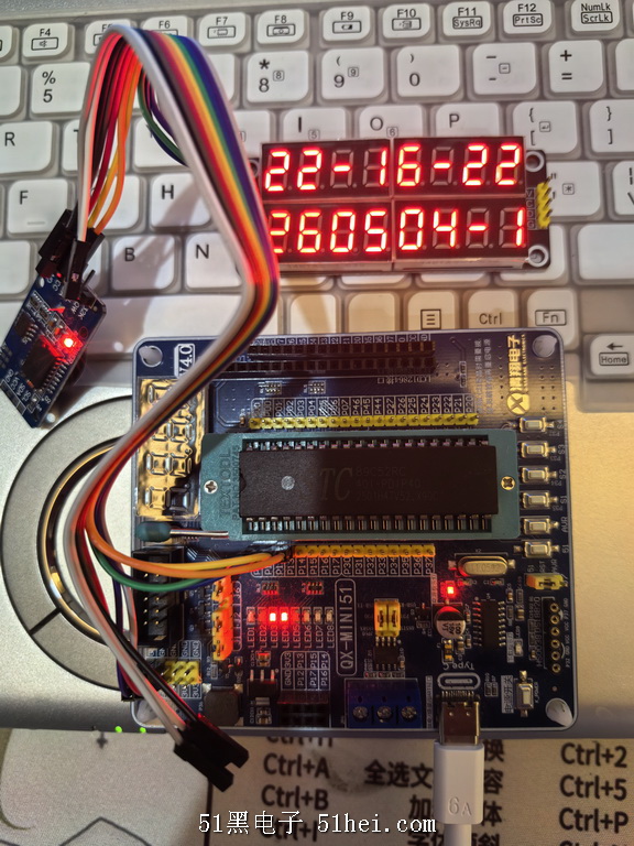

基于STC12C5604AD+TM1640+DS3231数码管时钟程序

  28. //*******GPIO 定义********************************************************
  29. sbit TM1640_DIN=P1^3; //TM1640数据线
  30. sbit TM1640_SCLK=P1^4; //TM1640时钟线
  31. sbit SDA=P3^3; //IIC数据线
  32. sbit SCL=P3^4; //IIC时钟线
  33. sbit SDA_read=P3^3;
  34. sbit SCL_read=P3^4;
  35. //************************************************************************************************
  36. #define TM1640MEDO_ADD  0x44         //地址模式的设置0x40自动加一模式 0x44固定地址模式
  37. #define TM1640MEDO_DISPLAY  0x8C     //设置亮度小:0x88 0x89 0x8a 0x8b 0x8c 0x8d 0x8f最大0x80关闭
  38. #define TM1640MEDO_DISPLAY_OFF  0x80  //宏定义 关亮度设置
  39. //**************************************************************************************************

  59. //通信时序 启始
  60. void TM1640_start()
  61.         {
  62.         TM1640_DIN=1;
  63.         TM1640_SCLK=1;
  64.         Delay_us(1);
  65.         TM1640_DIN=0;
  66.         Delay_us(1);
  67.         TM1640_SCLK=0;
  68.         Delay_us(1);
  69. }
  70. //通信时序 结束
  71. void TM1640_stop()
  72.         {
  73.         TM1640_DIN=0;
  74.         TM1640_SCLK=1;
  75.         Delay_us(1);
  76.         TM1640_DIN=1;
  77.         Delay_us(1);
  78. }
  79. //写数据
  80. void TM1640_write(u8 date)
  81.         {
  82.         u8 i;
  83.         u8 aa;
  84.         aa=date;
  85.         TM1640_DIN=0;
  86.         TM1640_SCLK=0;
  87.         for(i=0;i<8;i++){
  88.                 TM1640_SCLK=0;
  89.                 Delay_us(1);
  90.                 if(aa&0x01){
  91.                         TM1640_DIN=1;
  92.                         Delay_us(1);
  93.                 }else{
  94.                         TM1640_DIN=0;
  95.                         Delay_us(1);
  96.                 }
  97.                 TM1640_SCLK=1;
  98.                 Delay_us(1);
  99.                 aa=aa>>1;
  100.    }
  101.          TM1640_DIN=0;
  102.          TM1640_SCLK=0;
  103. }
  104. //TM1640接口初始化函数//TM1640设置
  105. void TM1640_Init(void)
  106.         {
  107.           TM1640_start();
  108.           TM1640_write(TM1640MEDO_ADD); //设置工作模式
  109.           TM1640_stop();
  110.           TM1640_start();
  111.           TM1640_write(TM1640MEDO_DISPLAY);//设置显示亮度
  112.           TM1640_stop();
  113. }
  114. //固定地址模式的显示输出函数
  115. void TM1640_display(u8 address,u8 date)
  116.         {
  117.         const u8 buff[12]={0x3f,0x06,0x5b,0x4f,0x66,0x6d,0x7d,0x07,0x7f,0x6f,0x40,0x00};//数字0~9及”-“”无”显示段码表
  118.                  //--   0    1    2    3    4    5    6    7    8    9     -   无
  119.    TM1640_start();
  120.    TM1640_write(0xc0+address);             //传显示数据对应的地址,0-15位数码管
  121.    TM1640_write(buff[date]);                                 //传1BYTE显示数据,对应显示buff[12]数组0-11
  122.    TM1640_stop();
  123. }

  260. //****************ds3231函数*******************************************************************
  261. Calendar_OBJ calendar;
  262. //bcd转hex
  263. u8 BCD2HEX(u8 val)
  264. {
  265.     u8 i;
  266.     i= val&0x0f;
  267.     val >>= 4;
  268.     val &= 0x0f;
  269.     val *= 10;
  270.     i += val;
  271.
  272.     return i;
  273. }
  274. u16 B_BCD(u8 val)
  275. {
  276.         u8 i,j,k;
  277.         i=val/10;
  278.         j=val%10;
  279.         k=j+(i<<4);
  280.         return k;
  281. }
  282. void DS3231_WR_Byte(u8 addr,u8 bytedata)
  283. {
  284.         I2C_Start();
  285.         I2C_SendByte(DS3231_WriteAddress);
  286.         I2C_WaitAck();
  287.         I2C_SendByte(addr);
  288.         I2C_WaitAck();
  289.         I2C_SendByte(bytedata);
  290.         I2C_WaitAck();
  291.         I2C_Stop();
  292. }
  293. u8 DS3231_RD_Byte(u8 addr)
  294. {
  295.         u8 Dat=0;
  296.           I2C_Start();
  297.         I2C_SendByte(DS3231_WriteAddress);
  298.         I2C_WaitAck();
  299.         I2C_SendByte(addr);
  300.         I2C_WaitAck();
  301.         I2C_Start();
  302.         I2C_SendByte(DS3231_ReadAddress);
  303.         I2C_WaitAck();
  304.         Dat=I2C_ReceiveByte();
  305.         I2C_Stop();
  306.         return Dat;
  307. }
  308. //ds3231初始化函数
  309. void DS3231_Init(void)
  310. {
  311.         //I2C_GPIO_Config();
  312.         DS3231_WR_Byte(0x0e,0);
  313.     DS3231_WR_Byte(0x0f,0x0);
  314. }
  315. //DS3231初始化设置函数( 年 月 日 时 分 秒 周)
  316. void Set_DS3231_Time(u8 yea,u8 mon,u8 da,u8 hou,u8 min,u8 sec,u8 week)
  317. {
  318.         u8 temp=0;
  319.           temp=B_BCD(yea);
  320.         DS3231_WR_Byte(0x06,temp);
  321.         temp=B_BCD(mon);
  322.         DS3231_WR_Byte(0x05,temp);
  323.         temp=B_BCD(da);

ID:437129 发表于 2026-5-4 22:37 | 只看该作者
再次感谢楼主分享!
在楼主源程序上增加了年、月、日、星期显示。
因本人编程水平有限,把程序复制给豆包后豆包帮忙添加了按键调整程序,经反复请豆包修改,最终使用正常。
在这里夸赞豆包,感谢豆包!
2026年5月4日。
编程器版本:Keil uVision5
以上程序在清翔电子开发板上测试成功
接线定义:
sbit TM1640_DIN=P1^0; //TM1640数据线
sbit TM1640_SCLK=P1^1; //TM1640时钟线
sbit SDA=P1^2; //IIC数据线
sbit SCL=P1^3; //IIC时钟线
按键定义:
按键调整=P3.2
按键增加=P3.3
按键减小=P3.4
按键退出=P3.5
STC89C52 TM1640 DS3231 0K.rar (54.65 KB, 下载次数: 0)
