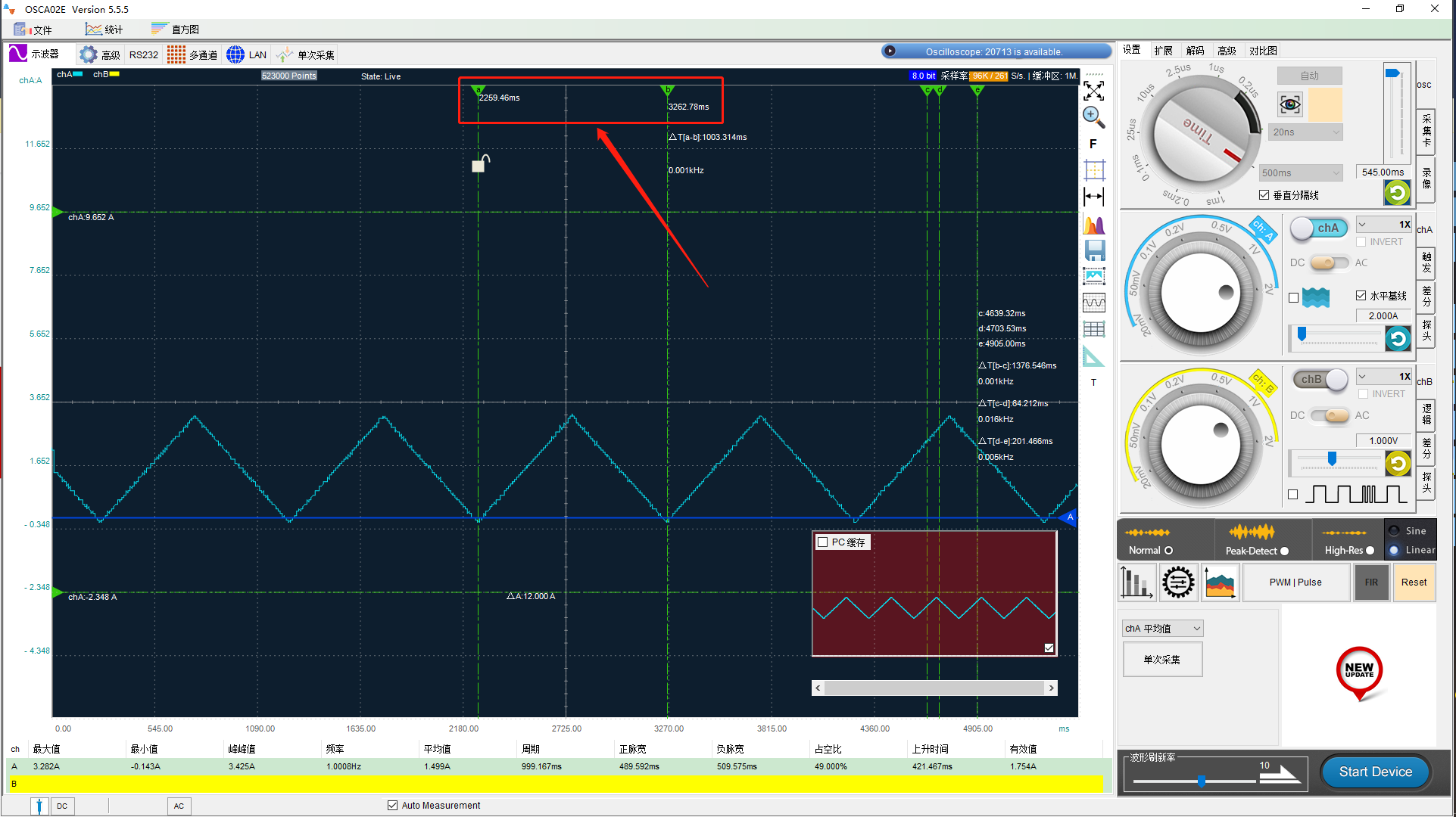

3.波形测量
接下来我们来看一下输出的波形是否符合要求,首先需要将【GD32L233C-START】开发板连接LOTO示波器,分别连接GND和PA4管教,连接效果图如下图1所示。
图1

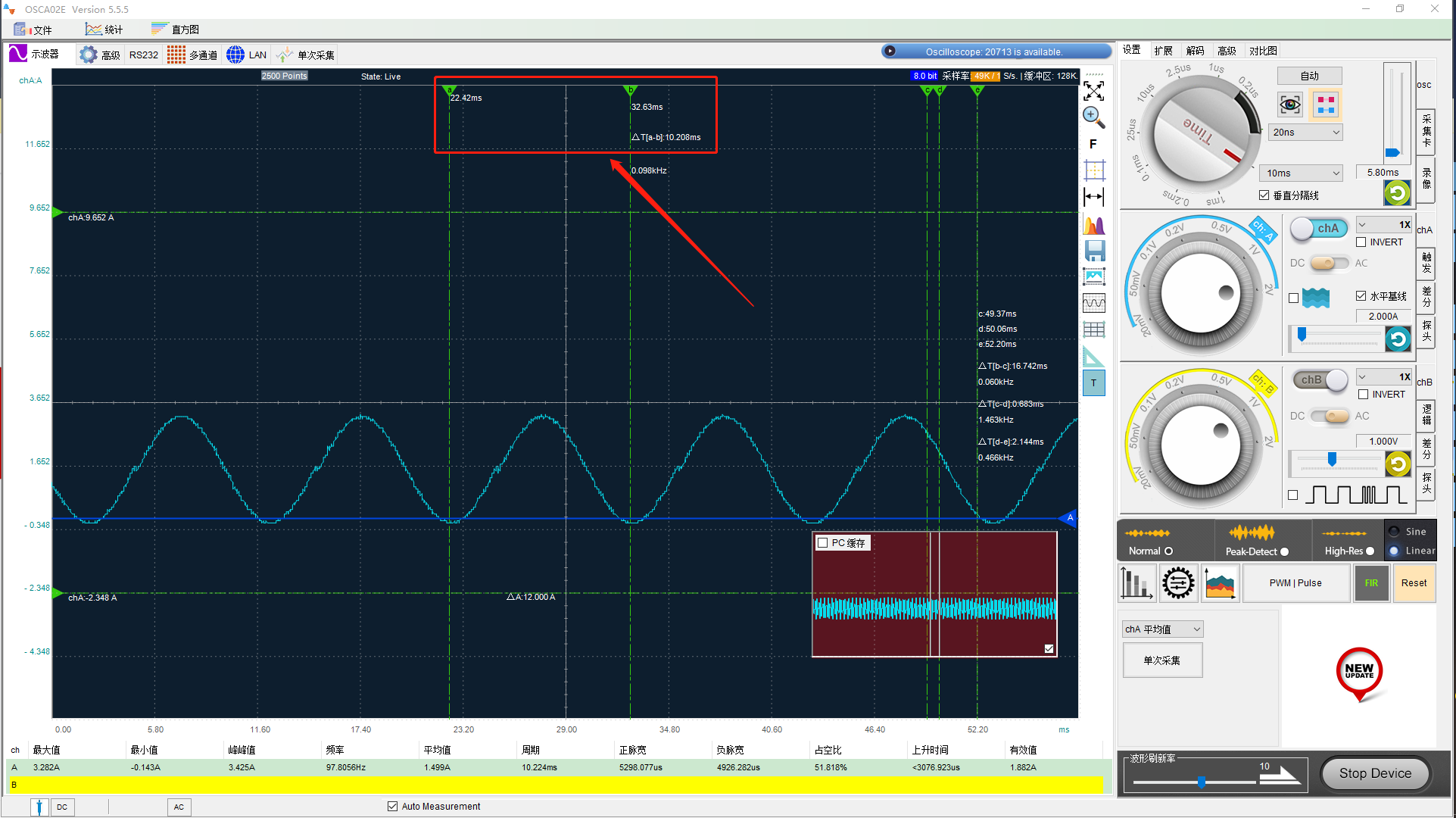

然后让DAC输出正弦波,看一下波形如何。
图2
从上图2中可以看到,一个周期大约在10ms,所以正弦波的周期为100Hz,输出还是听精准的。
然后输出锯齿波看看波形如何。
图3
从上图3可以得出,锯齿波的波形频率为1Hz。

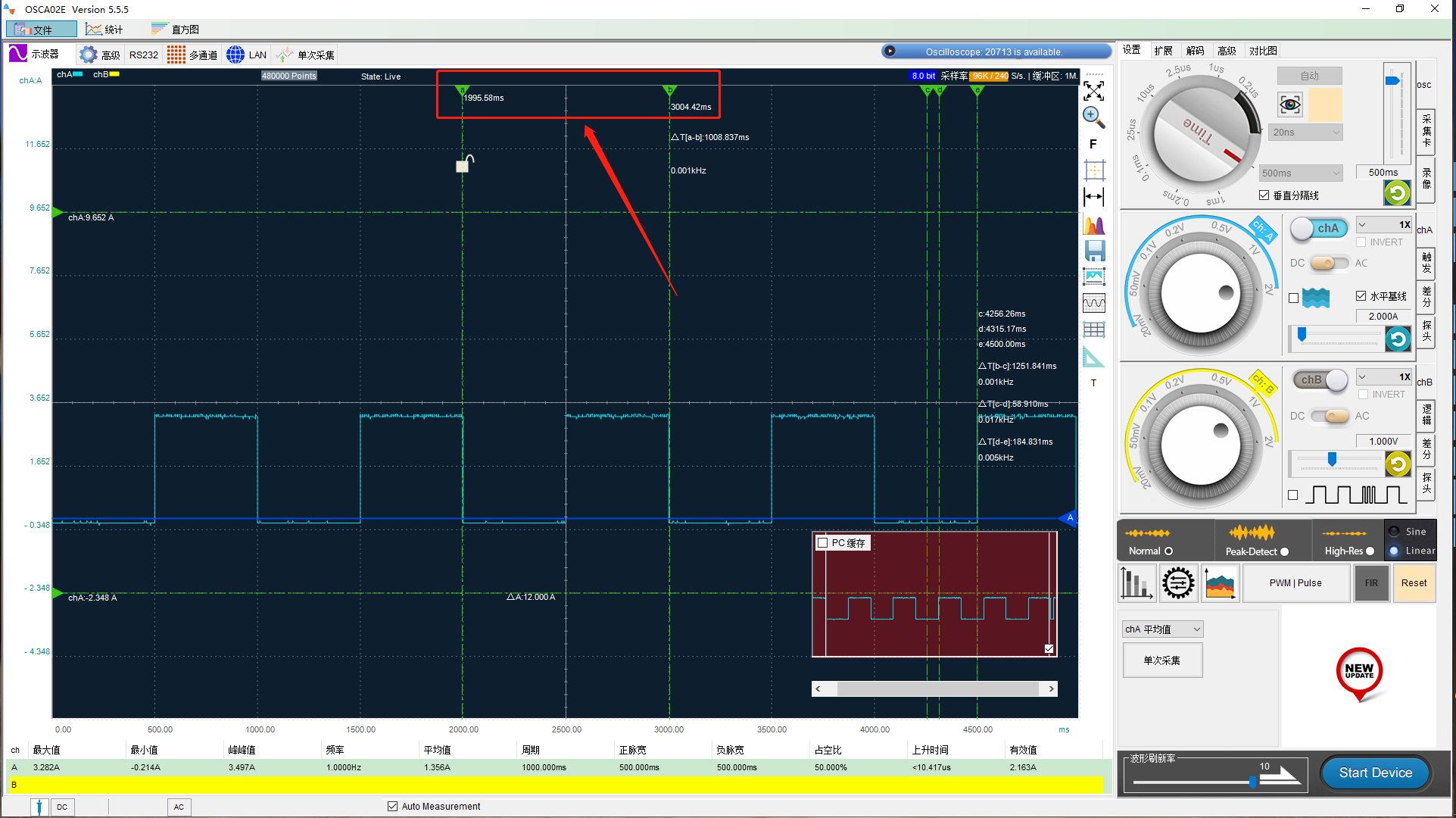

最后我们来看看方波的波形图如何。
图4
从上图4可以看到,方波的波形频率为1Hz。
从上面波形可以得出,【GD32L233C-START】的定时器比较精准,DAC的输出值也比较稳定,性能还是不错的!
