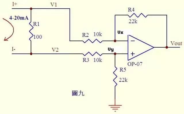

分析一个大家接触得较多的电路。很多控制器接受来自各种检测仪表的0~20mA或4~20mA电流,电路将此电流转换成电压后再送ADC转换成数字信 号,图九就是这样一个典型电路。如图4~20mA电流流过采样100Ω电阻R1,在R1上会产生0.4~2V的电压差。由虚断知,运放输入端没有电流流 过,则流过R3和R5的电流相等,流过R2和R4的电流相等。故:
(V2-Vy)/R3 = Vy/R5 ……a
(V1-Vx)/R2 = (Vx-Vout)/R4 ……b
由虚短知: Vx = Vy ……c
电流从0~20mA变化,则V1 = V2 + (0.4~2) ……d
由cd式代入b式得(V2 + (0.4~2)-Vy)/R2 = (Vy-Vout)/R4 ……e
如果R3=R2,R4=R5,则由e-a得Vout = -(0.4~2)R4/R2 ……f
图九中R4/R2=22k/10k=2.2,则f式Vout = -(0.88~4.4)V,
即是说,将4~20mA电流转换成了-0.88 ~ -4.4V电压,此电压可以送ADC去处理。
注:若将图九电流反接既得 Vout = +(0.88~4.4)V
