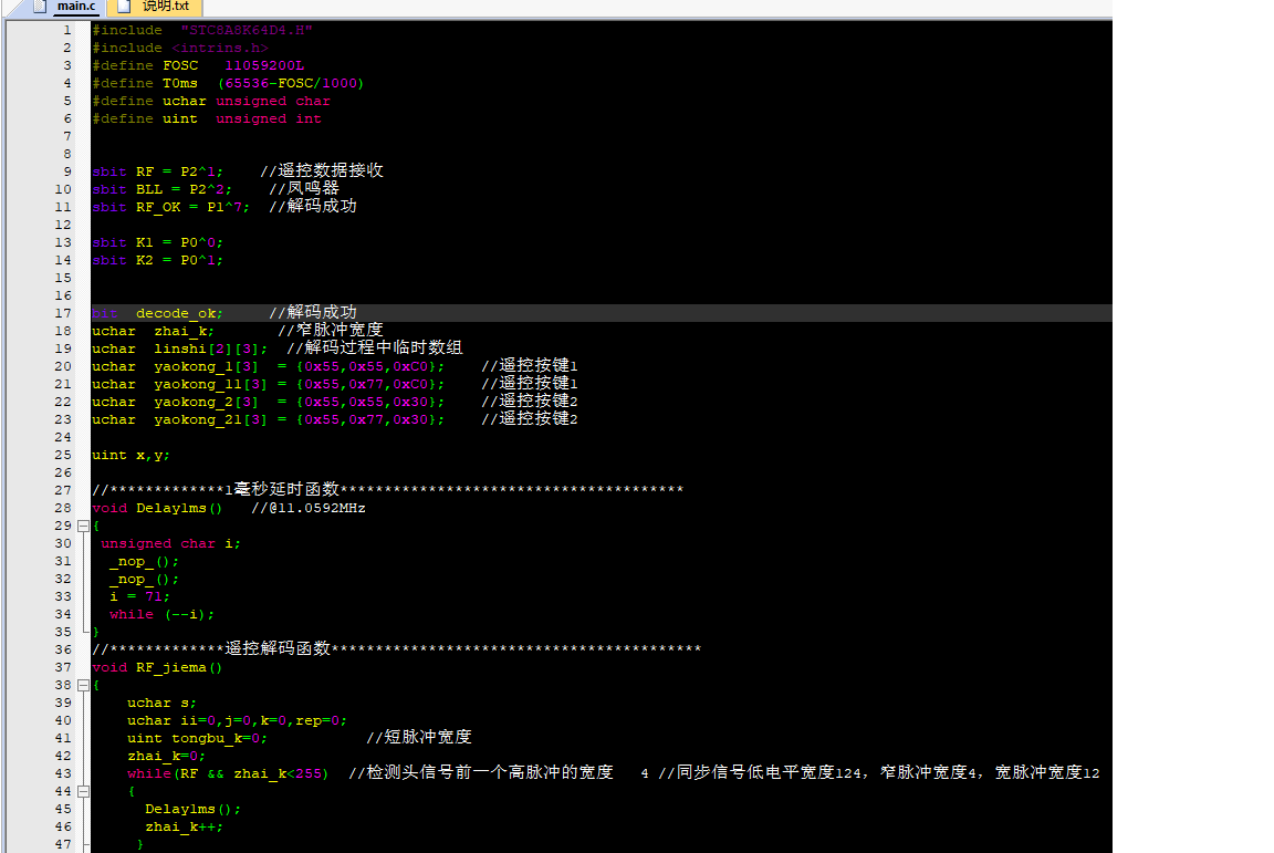

参考论坛的代码自己整理一下,想要实现继电器点动,就是按着遥控按键不松继电器一直吸合,松开遥控继电器断开。现在试了很多办法一直是继电器有间隔的跳动,希望哪位高手给点指点 不胜感激
ID:465279 发表于 2022-4-16 13:47 | 只看该作者
MCU是STC的8A8K64D4

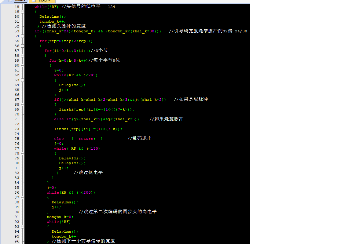

ID:1018878 发表于 2022-4-16 15:19 来自手机 | 只看该作者
按照硬件解码的协议来做就行了 看看PT2272里面的时序图,主要问题在这里。 不建议使用软解码,精度不高还占单片机很多资源,CPU使用率不高。

ID:609524 发表于 2022-4-16 15:50 | 只看该作者
hxszrb 发表于 2022-4-16 15:42
感谢你的提议,先把软解码做出来看一下效果。然后再跟硬解码比较一下
你长按的时候每个码有10多毫秒的间隔,会不会是这里照成的

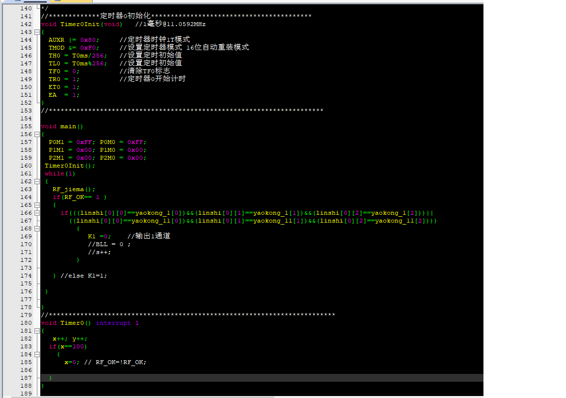

ID:465279 发表于 2022-4-16 17:35 | 只看该作者
现在的是吸合600ms然后断开100ms再吸合。

Delay延的时候单片机是没办法处理其它是情的,我想是这个问题,我们都是用定时器来做的
