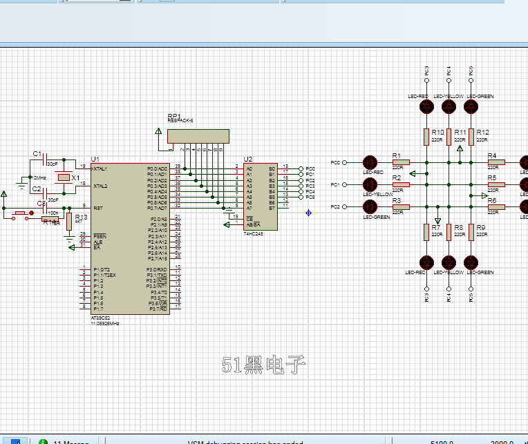

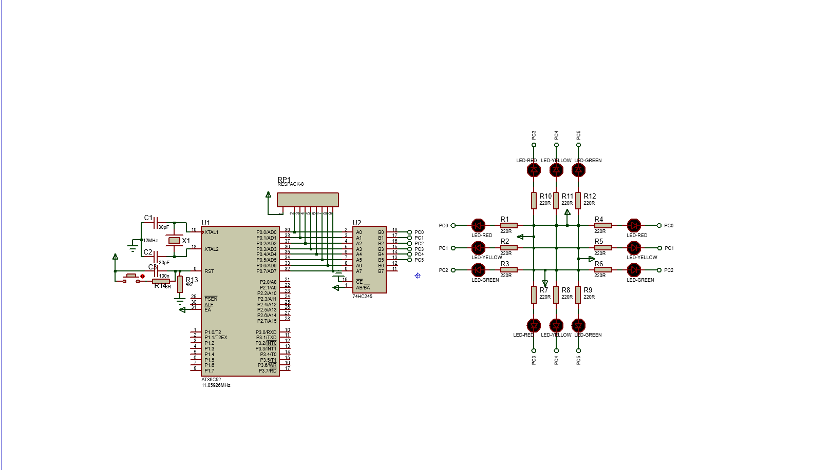

51单片机交通信号灯Proteus仿真程序
  1. /*
  2. *模拟交通灯*
  3. */
  4. #include <reg51.h>
  5. typedef unsigned char uint8;
  6. typedef unsigned int uint16;
  7. void delay(uint16 x)
  8. {
  9.         uint16 i,j;
  10.         for(i = x; i > 0; i --)
  11.                 for(j = 114; j > 0; j --);
  12. }
  13. #define    RED_EW_ON()        P0 &= ~0x01                        //东西方向指示灯开
  14. #define YELLOW_EW_ON()        P0 &= ~0x02
  15. #define  GREEN_EW_ON()        P0 &= ~0x04
  16. #define    RED_EW_OFF()        P0 |=  0x01                        //东西方向指示灯关
  17. #define YELLOW_EW_OFF()        P0 |=  0x02
  18. #define  GREEN_EW_OFF()        P0 |=  0x04
  19. #define  RED_SN_ON()        P0 &= ~0x08                        //南北方向指示灯开  0000100 1111011
  20. #define YELLOW_SN_ON()        P0 &= ~0x10
  21. #define GREEN_SN_ON()        P0 &= ~0x20
  22. #define  RED_SN_OFF()        P0 |=  0x08                        //南北方向指示灯关
  23. #define YELLOW_SN_OFF()        P0 |=  0x10
  24. #define GREEN_SN_OFF()        P0 |=  0x20
  25. #define YELLOW_EW_BLINK() P0 ^= 0x02                        //东西方向黄灯闪烁
  26. #define YELLOW_SN_BLINK() P0 ^= 0x10                        //南北方向黄灯闪烁
  27. uint8 Flash_Count = 0, Operation_Type = 1;                        //闪烁次数,操作类型变量
  28. void Traffic_Light()                                                                //交通灯切换子程序
  29. {
  30.         switch (Operation_Type)
  31.         {
  32.                 case 1://东西方向绿灯与南北方向红灯亮
  33.                                 RED_EW_OFF(); YELLOW_EW_OFF(); GREEN_EW_ON();
  34.                             RED_SN_ON(); YELLOW_SN_OFF(); GREEN_SN_OFF();
  35.                                 delay(2000);                                                                //延时
  36.                                 Operation_Type = 2;                                                        //下一个操作
  37.                                 break;
  38.                 case 2://东西方向黄灯开始闪烁,绿灯关闭
  39.                                 delay(120);
  40.                                 YELLOW_EW_BLINK();
  41.                                 GREEN_EW_OFF();
  42.                                 //闪烁5次
  43.                                 if( ++Flash_Count != 10) return;
  44.                                 Flash_Count = 0;
  45.                                 Operation_Type = 3;                                                        //下一个操作
  46.                                 break;
  47.                 case 3://东西方向红灯与南北方向绿灯亮
  48.                                 RED_EW_ON();  YELLOW_EW_OFF(); GREEN_EW_OFF();
  49.                                 RED_SN_OFF(); YELLOW_SN_OFF(); GREEN_SN_ON();
  50.                            //南北方向绿灯亮若干秒后切换
  51.                            delay(2000);
  52.                            Operation_Type = 4;                                                        //下一个操作
  53.                            break;
  54.                 case 4://南北方向红灯开始闪烁
  55.                            delay(120);
  56.                            YELLOW_SN_BLINK();
  57.                            GREEN_SN_OFF();
  58.                            //闪烁5次
  59.                            if( ++ Flash_Count != 10) return;
  60.                            Flash_Count = 0;
  61.                            Operation_Type = 1;                                                        //回到第一种操作
  62.         }
  63. }
  64. //主程序
  65. int main()
  66. {
  67.         while(1) Traffic_Light();
  68. }
