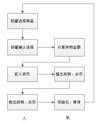

2.2.2 自动售货机的设计思路
  • 本设计以这样的工作流程开始自动售货机的自动售货过程:
  •    启动系统,开始待机;
  •    顾客通过按键选择商品的种类以及数量并确认;
  •    售货机检查是否有足够的货物并通过LCD提示等待顾客投;
  •    顾客投入,售货机自动检测是否足够;
  •    金额足够多,售货机将推出顾客选择的相应数量的商品,若金额不足则直接退还;
  •    推出商品,售货机转入找零系统退出余;
  •    系统自动复位,完成售货;

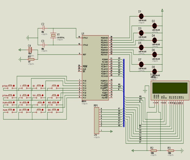

  • 系统采用硬件设计思路如图2.3:
  •    采用单片机80C51作CPU;
  •    采用P3.5口作为输入端;
  •    采用LCD1602液晶为显示模块:
  •    采用4*4矩阵键盘连接P1口作为货物选择选择端;
  •    采用P0口实现出货、找零功能;
图2.3 自动售货机系统原理图
  • 硬件端口的选择思路:
  •    输入:由于本设计模拟输入功能是由4*4矩阵键盘来完成的,而键盘连接在80C51的P1口上,则币投入设定为:
P1口的按键值为0X04的时候代表1的投入;
P1口的按键值为0X05的时候代表5的投入;
P1口的按键值为0X06的时候代表10的投入;
P1口的按键值为0X07的时候代表20的投入;
P1口的按键值为0X08的时候代表50的投入;
P1口的按键值为0X09的时候代表100的投入;
P1口的按键值为0X0f的时候代表购物确定“OK”按钮;
P1口的按键值为0X0e的时候代表购物取消“NO”按钮;
本设计假定自动售货机的商品种类为8种,价格为1、2、3、4、5、6、7、8元。每一个价格代表一种商品且一经售出就由外部电机自动完成补货。规定每次最多只能购买10个。货物选择:
P1口的按键值为OX00的时候代表选择货物价格“price+”;
P1口的按键值为OX01的时候代表选择货物价格“price-”;
P1口的按键值为OX02的时候代表选择货物数量“num+”;
P1口的按键值为OX03的时候代表选择货物价格“num-”;
  •    输出:选择商品由P0口控制的相应LED指示灯:
选择商品1用P0.0控制D1LED灯亮;
选择商品2用P0.1控制D2LED灯亮;
选择商品3用P0.2控制D3LED灯亮;
选择商品4用P0.3控制D4LED灯亮;
选择商品5用P0.4控制D5LED灯亮;
选择商品6用P0.5控制D6LED灯亮;
选择商品7用P0.6控制D7LED灯亮;
选择商品8用P0.7控制D8LED灯亮;
  •    显示:本设计的显示端口由P2端口和P3.2(RS)、P3.3(RW)、P3.4(E)控制LCD1602液晶来显示购货状态,用P0口控制LED灯表示货物种类。通过它可以显示购货的种类、数量、总价以及找零等。

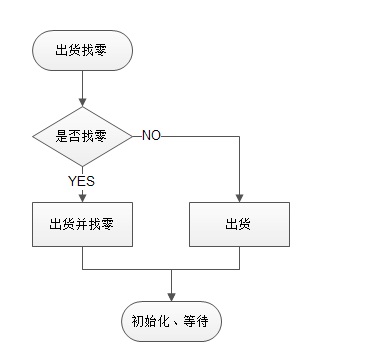

4.3 自动售货机出货找零系统流程图
进入出货找零系统时,如果购买商品后没有剩余币则直接推出商品,若还有剩余币则找出余币,如图4.3所示:
4.3 自动售货机出货找零系统流程图

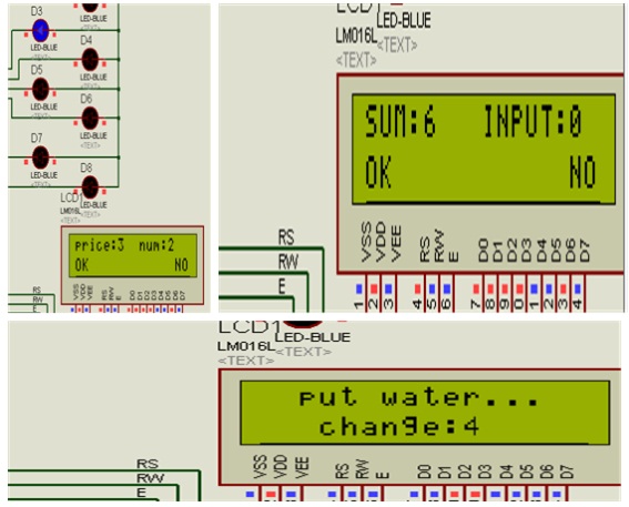

5.2 仿真结果
设计好程序之后,还需要通过protues7.5和keil3.0来实现程序的调试和仿真,仿真结果图如下:
  • 当启动自动售货机时机器进入初始化等待状态,等待按键输入,如图5.1所示:
图5.1 初始化等待界面

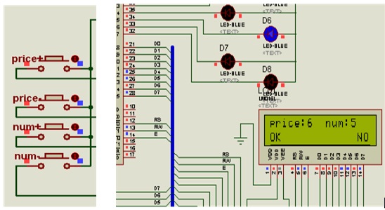

  • 通过按键price+和price-来选择货物的种类,然后通过num+和num-来选择所购买货物的数量,同时代表被选择货物的LED指示灯亮,如图5.2所示:
图5.2 选择货物的种类及数量

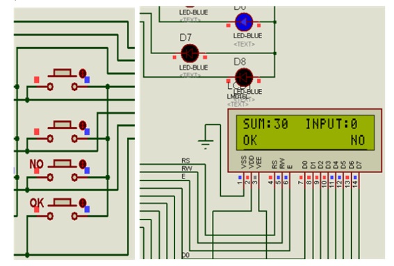

  • 当选择好货物后,按下“OK”键进入到投币系统,此时机器会自动计算出所购货物总金额,如图5.3所示:
图5.3 货物选择并计价
  • 当机器计算出总价等待顾客投入币并按下“OK”键后,当投入币币值大于或等于总价时就出货并找零,若投入币币值小于总价则不能出货只能按下“NO”退出所投币或继续投币,如图5.4所示:
图5.4 出货找零
  • 当完成以上步骤后则完成一次自动购物过程,机器自动复位回到初始化界面如图5.5所示:
图5.5 自动复位返回初始化界面
