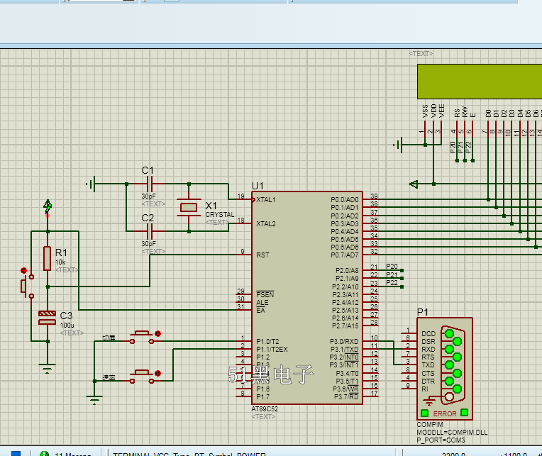

ID:679189 发表于 2022-4-27 16:49 | 显示全部楼层 |阅读模式
基于51单片机的GPS系统,显示经纬度,由于gps是无法仿真的硬件 所以只能用串口来模拟
Keil代码与Proteus仿真下载:

楼主,你的复位电路都没接对!
ID:64053 发表于 2022-4-27 22:50 | 显示全部楼层
仿真接错复位也能工作真不靠谱
ID:748788 发表于 2022-4-28 08:32 | 显示全部楼层
省略晶振、复位也一样仿真
ID:1008194 发表于 2022-5-12 10:55 | 显示全部楼层
proteu中不是有GPS模块了嘛
ID:748788 发表于 2022-5-22 08:22 | 显示全部楼层
是的,加上vgps,再将at89c52的时钟频率改为11.0592就可以仿真了。另外楼主的例程功能还是比较全的。

ID:257174 发表于 2023-3-3 17:36 | 显示全部楼层
请问需要发送发什么数据
