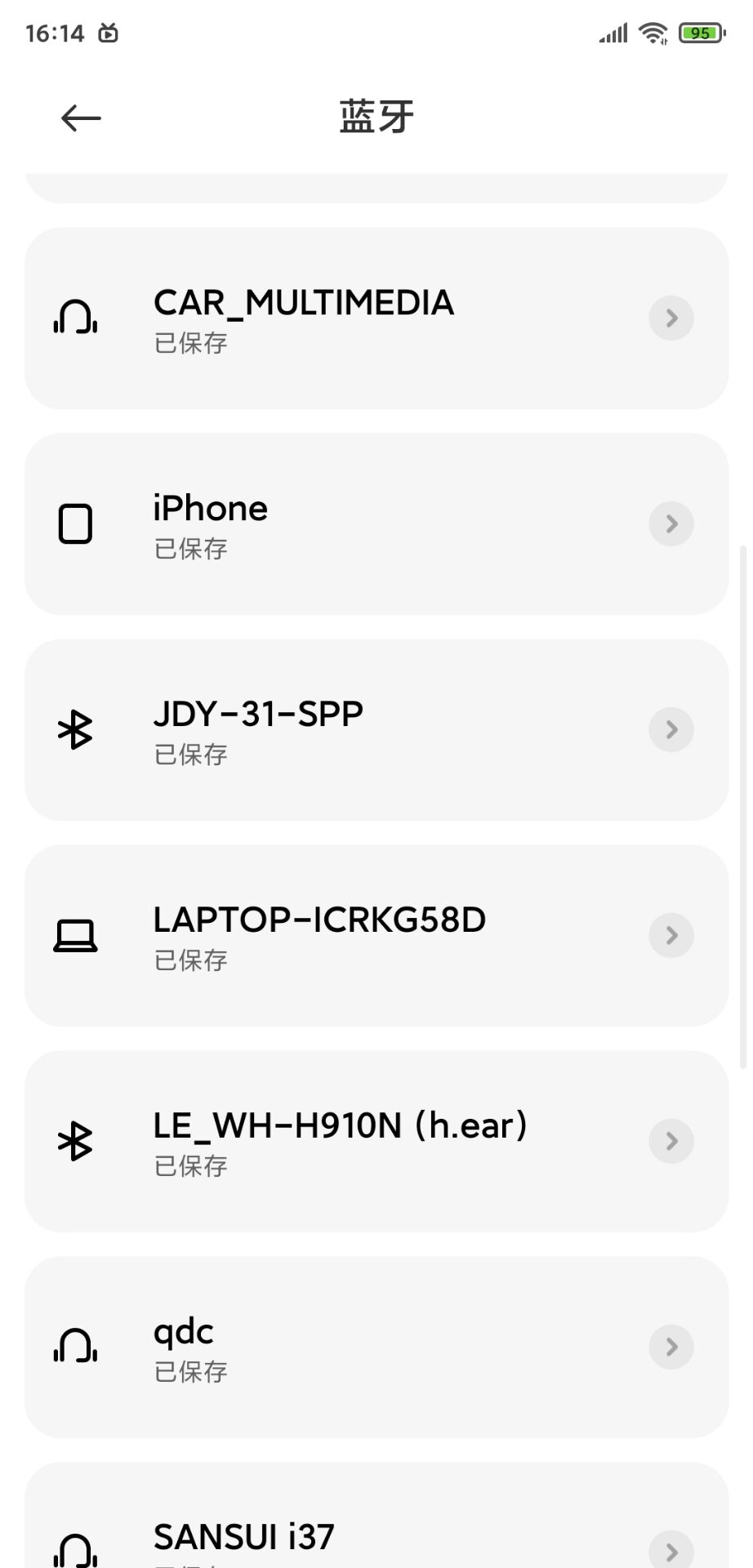

JDY-31蓝牙模块与手机连接相关问题,求指导
手机是小米8探索版,开蓝牙搜索到JDY-31-SP并输入PIN码后,没有显示已连接,显示已保存(如图),而且不断点击JDY-31-SPP都无反应。
求指导
ID:1029562 发表于 2022-5-25 14:37 | 只看该作者
输入PIN后应该只是完成了 配对。手机上下载个蓝牙串口小程序可以进一步 连接
ID:196216 发表于 2022-11-4 20:08 | 只看该作者
楼主解决了吗 同问
ID:1087595 发表于 2023-7-19 15:23 | 只看该作者
买来直接用? 建议下一个蓝牙调试助手
