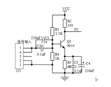

如图所示,我想问一下,在图中的各个元器件提供了什么样的作用。
以及,本分压偏置放大电路在这里的放大倍数是多少?
求详解。

C1、C2信号耦合,R3、R4分压电阻,为Q1建立静态基极工作点;R5、C4、C5为Q1建立交流反馈;R2称负载电阻(体现该放大器负载能力);放大倍数的计算需要Q1的β值。

C1、C2信号耦合,R3、R4分压电阻,为Q1建立静态基极工作点;R5、C4、C5为Q1建立交流反馈;R2称负载电阻(体 ...
R5、C4、C5为Q1建立直流反馈。
如果没有C4、C5,那么R5对交直流一视同仁,都起到反馈的作用。加上了C4、C5,R5只对直流信号反馈,起到稳定直流工作点的作用。对于交流信号,因为C4、C5把R5短路掉了,没有反馈,保证了放大倍数不会因为负反馈而减小。

β值为375,可以教一下我,在这个电路中的放大倍数应该怎么计算吗
