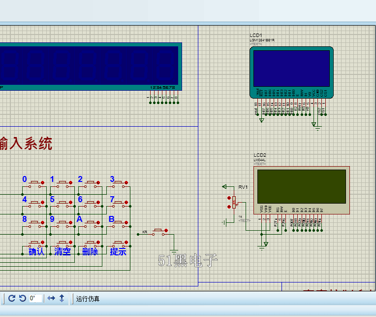

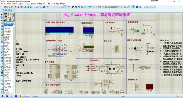

所用到的知识点: 1、8位共阴极数码管 2、4x4矩阵键盘 3、液晶显示屏LCD1602 4、大型液晶显示屏 LCD12864 5、实时时钟芯片 DS1302 6、数模转换芯片 ADC0832 7、利用I2C进行的数模转换芯片 PCF8591 8、温度传感器 DS18B20 9、压力传感器 MAX4115 10、光敏电阻 LDR 11、电机驱动电路 12、三态输出移位缓存器 74HC595 13、外部中断及定时器 14、双机通讯 15、片机与上位机通讯 COMPIM
使用说明: 1、用户输入正确的密码,打开门禁之后,LED屏进入欢迎界面, 居室内各电器自动启动; 2、密码键盘支持删除、清空、提示功能; 3、上方的LED屏实时显示万年历,包括年月日,周,时分秒; 4、下方的LED屏实时显示各传感器检测到的状态, 第一行依次显示当前的温度、烟雾浓度、光照强度; 5、当温度高于40时,将会自动打开风扇, 而当温度高于50度时,将会自动报警; 6、当居室内光照强度太低时,自动打开照明系统, 当居室内光照强度太高时,自动关上窗帘; 7、当室内烟雾浓度,超过20,自动鸣笛报警,警报灯闪烁; 8、用户也可以手动打开或者关上窗帘; 9、家居系统里装有体重秤,可以随时测量体重; 10、网络模块将最新的温度、光照强度、烟雾浓度发送到上位机;

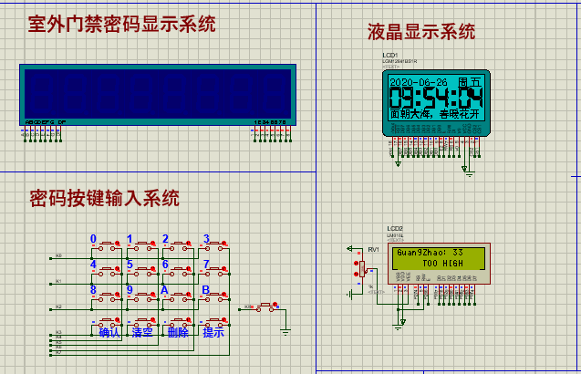

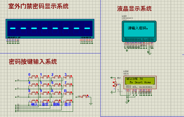

一、首先,进入系统会显示欢迎界面,并输入密码; 密码输入错误:会显示“请重新输入” 密码输入正确,会显示“”欢迎”

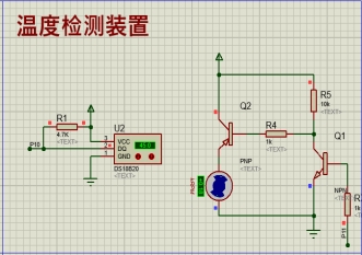

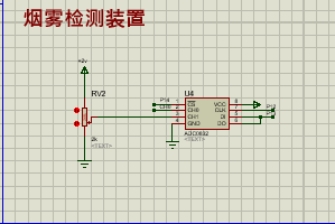

二、密码输入正确之后 上面的LED显示当前的时间。下面的LED实时显示各传感器检测到的状态,第一行依次显示当前的温度、烟雾浓度、光照强度;如果是温度、光照强度,第二行会显示“worming”+数字,超过这个数字会自动报警;如果是光照强度。第二行会显示“NOMNAL”,”TOO HIGH”,”TOO LOW”,分别表示正常,太高,太低。

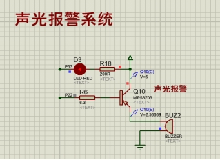

三、温度传感器模块,及烟雾检测模块 超过40度时,风扇慢慢打开。 超过50度时,自动报警。 烟雾浓度超过20时,自动报警。

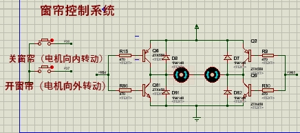

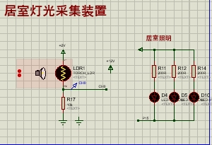

四、光照强度检测装置 光照太低时,自动打开照明系统 光照太高时。自动关上窗帘 另外,窗帘也可以手动打开、关闭。

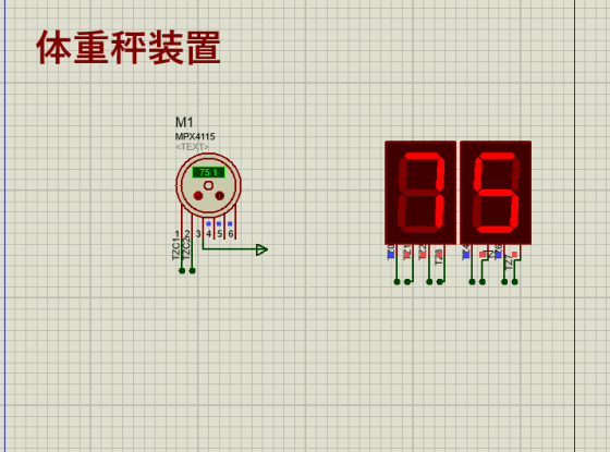

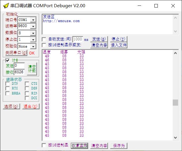

五、体重秤模块 检测到当前温度,并显示出来。 六、上位机 因为单片机有了双机通信,甲机已经接受了乙机的数据,没有办法再接收上位机发送的数据,所以上位机只做了接收功能。 单片机每秒一次,把当前的温度,烟雾、光强数据发送到上位机。

- LCD_Write_String(0,4,"WELCOME TO");
- LCD_Write_String(1,2,"My Smart Home");

- Puts_to_SerialPort("温度 烟雾 光强\r\n");

- if(guangqiang<=set_lightL)
- DENG=0;
- else
- DENG=1;
- if(yanwu>=set_yanwu||wendu/10>=set_wdHH&&wendu/10<=60)
- speaker=0;
- BaoJing=!BaoJing;
- else
- speaker=BaoJing=1;

- Putc_to_SerialPort(' ');
- Putc_to_SerialPort(wendu/100+'0');
- Putc_to_SerialPort(wendu/10%10+'0');
- Puts_to_SerialPort(" ");
- Putc_to_SerialPort(yanwu/10+'0');
- Putc_to_SerialPort(yanwu%10+'0');
- Putc_to_SerialPort(guangqiang/10+'0');
- Putc_to_SerialPort(guangqiang%10+'0');
- Puts_to_SerialPort("\r\n");
