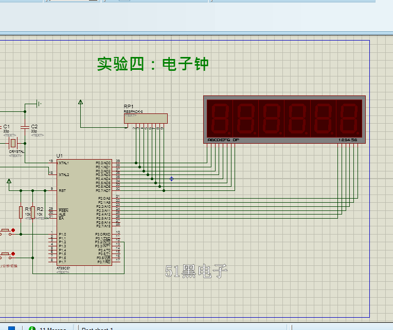

51单片机电子钟显示器Proteus仿真程序(新手上路勿喷)
电子秒表显示器C51仿真原理图如下(proteus仿真工程文件可到本帖附件中下载)
  1. #include "reg51.h"

本人初学,仅供参考,存在错误和不足之处,请大家回帖多多指教,切勿照搬,文件下载:

ID:1060339 发表于 2023-1-4 19:57 | 只看该作者
用四位八段数码管,显示四位,小时和分钟怎么做
