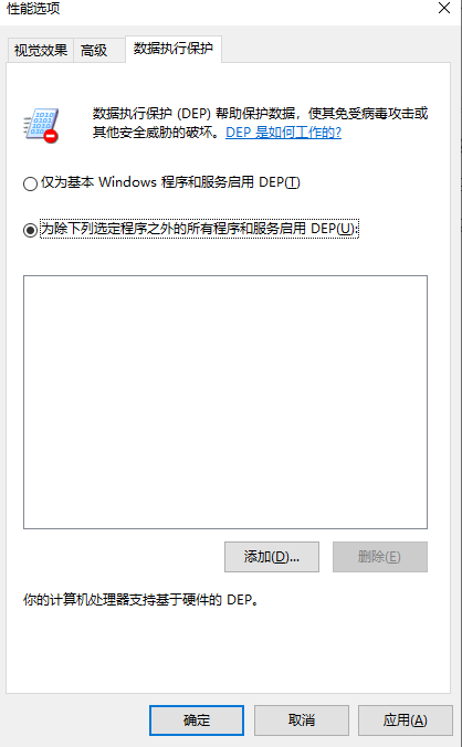

最近在做一个国产MCU的项目,厂家的给的是PADS的原理图库资料,现在我要转成AD格式,根据网上的顺序转的时候发现,AD导入的时候需要导入库,老是错误。
ID:826942 发表于 2022-5-26 11:13 | 只看该作者
问题已经解决,在电脑的属性-系统保护-高级-性能-设置-数据执行保护-为除下列选定之外的所有程序和服务启动勾上点击应用后再重启电脑 就可以拉。
