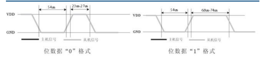

ID:997537 发表于 2022-5-26 13:31 | 显示全部楼层 |阅读模式
按照时序图改了很多次,但是总是输出为0,有没有大神能够帮忙解答一下
dht11.c

dht11时序图
dht11时序图
dht11时序图
ID:735831 发表于 2022-5-26 15:29 | 显示全部楼层
校验位不一定有效果可以试着屏蔽编译校验位检测看看结果,我之前调的时候也是校验位的问题。如果上述无效果的话,可能是延时问题,有示波器确定发出的时序的话会好确认很多,建议用stc isp自带的延时工具调整软件延时,还有,你这里显示是用数码管还是使用串口,走串口中断的话是会影响单片机本身软件的延时的,再试一试keil的仿真,看看延时是否符合时序?
ID:887371 发表于 2022-5-28 16:58 | 显示全部楼层
hzhehe 发表于 2022-5-26 15:29
校验位不一定有效果可以试着屏蔽编译校验位检测看看结果,我之前调的时候也是校验位的问题。如果上述无效果 ...
校验通不过还是时序问题。
楼主应该找别人写的代码,参考他们的时序。附上正点原子的代码。 DHT11.rar (1.92 KB, 下载次数: 100)

ID:997537 发表于 2022-6-12 16:21 | 显示全部楼层
嗯嗯校验位的我也检查了 最后还是时序的问题 感谢指点!
