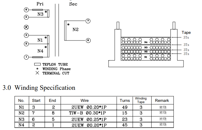

请问怎么计算电压呢

  输出电压Vo=(Vds-vin)/(Np/Ns)  Vds:开关管漏极电压,Vin:整流滤波后电压, Np/Ns =94/15   这个式中主要是先得出Vds,Vds包括输入电压和漏感造成尖峰电压的和。
ID:824490 发表于 2022-6-8 09:03 | 只看该作者
不是。。各线圈的匝数不都标出来了吗?
ID:329625 发表于 2022-6-8 10:33 | 只看该作者
电路的课本建议看一下,里面有讲解
ID:879348 发表于 2022-6-8 11:46 | 只看该作者
变压比等于匝数比
ID:1030930 发表于 2022-6-8 13:39 | 只看该作者
你这是要画开关电源的变压器吧? 要算能效比吗?
