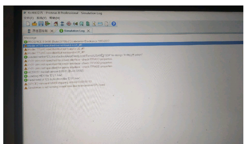

这怎么解决啊?Model AT89 specified but not found in U1_#P

1,未定义单片机型号,重新选择单片机 2,单片机电源脚未定义 3,没有装载程序.是:第1次运行正常,但第2次运行就出现这样警告了吗?也许是未熟悉如何操作软件缘故
ID:1033099 发表于 2022-6-8 09:16 | 只看该作者
别使用中文文件名或有中文的目录,试一下看
ID:329625 发表于 2022-6-8 10:30 | 只看该作者
仿真器件选择有问题,换一个试试
