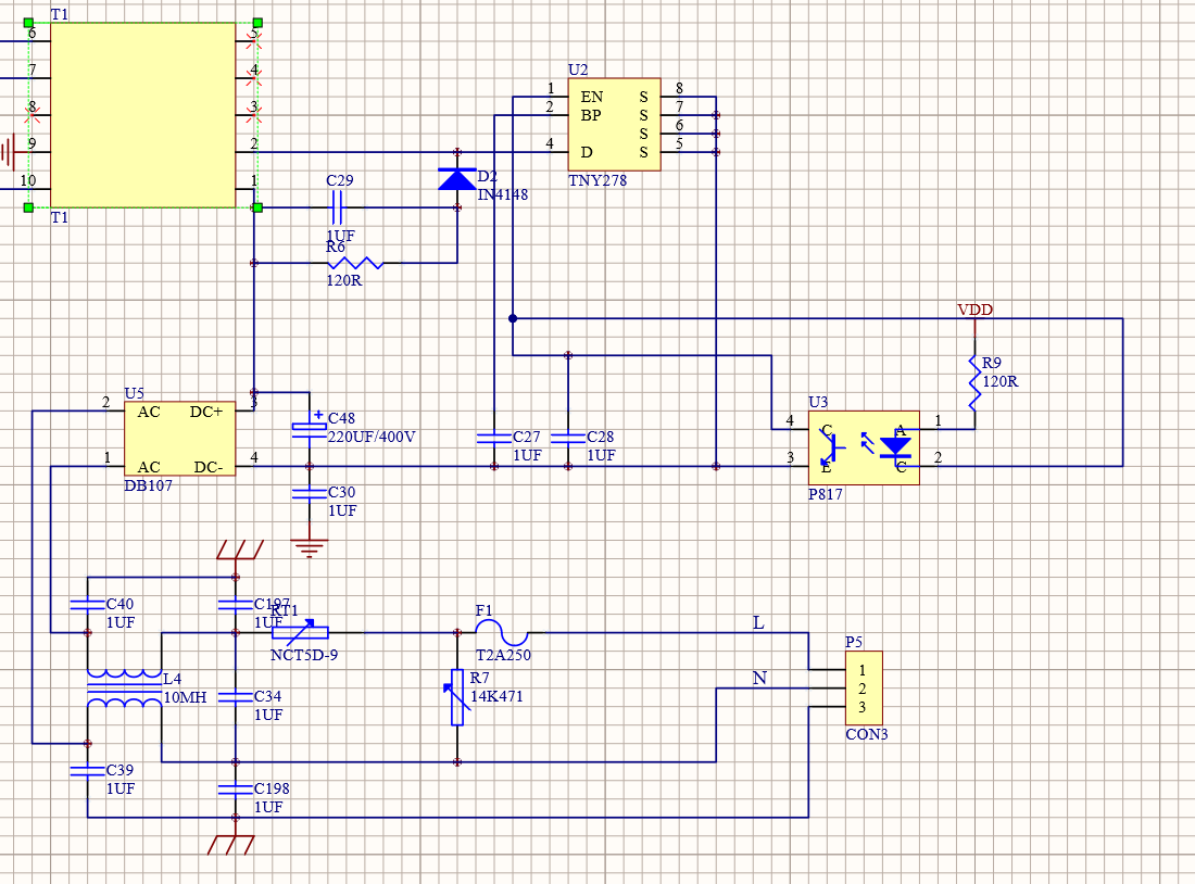

谁能解释一下这个tny278开关电源电路有点不明白?
ID:997110 发表于 2022-6-15 10:42 | 只看该作者 回帖奖励 |倒序浏览 |阅读模式
p5是3个电源入口

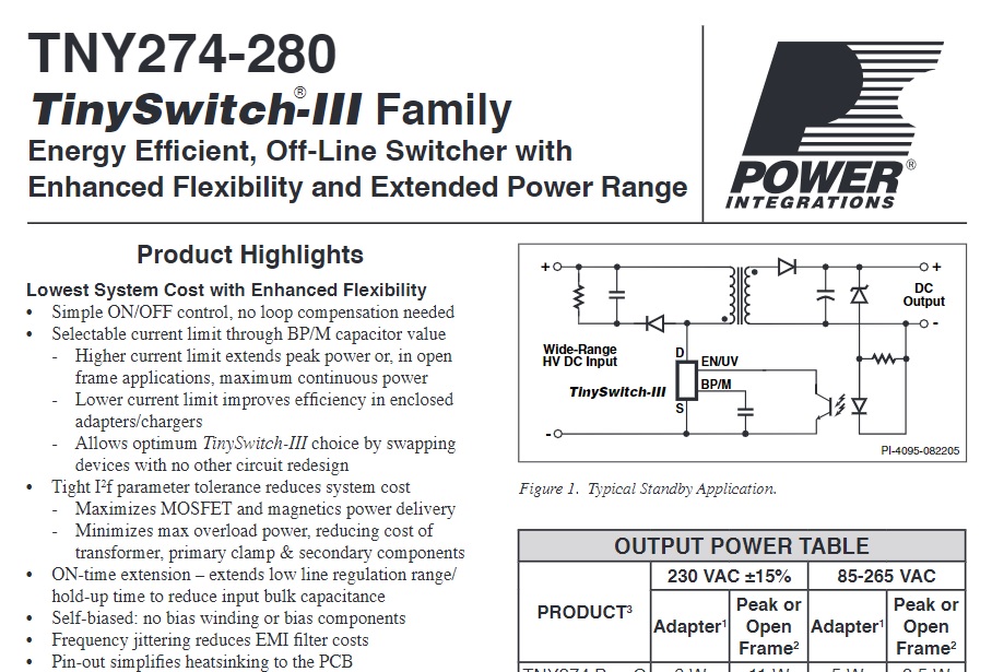

ID:213173 发表于 2022-6-15 15:30 | 只看该作者
TNY274-280.pdf (1.57 MB, 下载次数: 8)
ID:883242 发表于 2022-6-15 17:07 | 只看该作者
让网友解释一张错误百出的图纸是非常不道德的,看沙发给出的正确图纸。
ID:85508 发表于 2022-6-15 20:26 | 只看该作者
你的图没有输出部分吧,图中的D2是不是反了,不知道1N4148能做箝位用。TNY276有供电接电容的。光藕这样接就起不到稳压的作用了吧 DI-118参考设计.pdf (257.64 KB, 下载次数: 8)
ID:965189 发表于 2022-6-15 20:43 | 只看该作者
P5_3是接地线。安全规程规定,所有金属外壳必须接地。
ID:997110 发表于 2022-6-16 08:39 | 只看该作者
公司给的图就是这样,刚入职看不懂
ID:997110 发表于 2022-6-16 08:41 | 只看该作者
是接地的5-3
ID:883242 发表于 2022-6-16 20:16 | 只看该作者
XXX飞飞飞 发表于 2022-6-16 08:39
公司给的图就是这样,刚入职看不懂
这种水平的公司还是早走早痛快。
