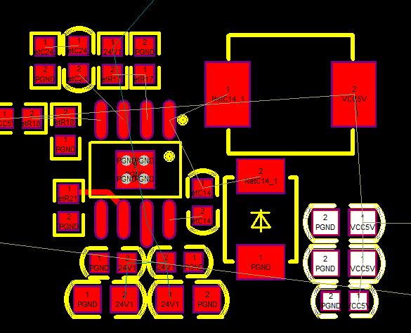

以下两种放置方法,哪个比较好,为什么

第二种,环路一样的情况下对环路影响最小

你的板那么小放在那里区别都可以忽略,不要考虑连线的问题,需要考虑的是散热的问题,尽可能远离发热量大的元件。

除了放置位置,拉线的长度和器件与器件之间的连线也要考虑哦,要求单点接连接的地方千万不要形成环路。还有就是图一放置对于滤波电容的走线是否满足你的需求?图二的摆放是否会使得你的走线需要崎岖扭转?

第二种OK
