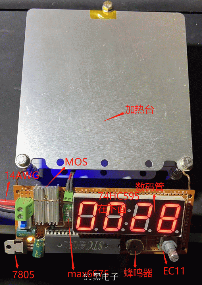

因为要求不高 刚好需要的芯片有库存   做了个简单的加热焊台   也可以加热金属的水杯什么的
设定温度最大280摄氏度,最小10度,可以在程序中修改,   程序很简单没有注释,
12v供电  线尽量粗一点  我用的2.5平方的  开关电源200w以上吧

收藏收藏8 分享淘帖 顶顶 踩踩
ID:57657 发表于 2022-7-17 11:34 | 只看该作者
最小10度,室温多少度? 还带制冷的吗?
ID:88256 发表于 2022-7-17 12:34 | 只看该作者
12V供电的是什么加热板?
ID:8222 发表于 2022-7-17 17:43 | 只看该作者
如果能有300度的PTC就好了,感觉现在的270拆LED温度有点低。
ID:834389 发表于 2022-7-17 22:46 | 只看该作者
额  没这个功能  只能加热不能制冷
ID:834389 发表于 2022-7-17 22:57 | 只看该作者
实测 如果电源功率够的话  温度上升的蛮快的  ,
其实大佬说 最好加热板最大温度不宜超 260度    不然丝印层容易脱落,铜皮氧化造成加热不均匀,断路 等等
ID:834389 发表于 2022-7-17 23:22 | 只看该作者
hhdsdy 发表于 2022-7-17 12:34
12V供电的是什么加热板?
希尔伯特走线   开源平台 搜下
根据自己需要修改下   功率越大 加热越快
ID:834389 发表于 2022-7-17 23:54 | 只看该作者
实测  这片加热板 不要控制板直接接12v电源 温度在260度不会上升了  环境.电源功率,质量 等影响可能达不到,稍微提高电压可以使温度上升,但板子寿命会降低,或损坏
