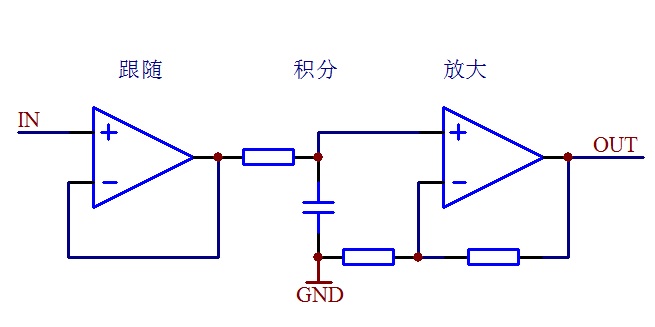

用运放做了低端电流采集,PWM频率10K,采集出的MV电压算不出比例,本来是101倍的放大电路,如果不用PWM就很正常,用PWM后就没有线性度了,求个思路
ID:8222 发表于 2022-7-19 01:36 | 只看该作者
这个要同步检测吧,就是PWM脉冲幅度稳定后再检测其电压(电流)。
ID:213173 发表于 2022-7-19 06:25 | 只看该作者
ID:101869 发表于 2022-7-19 22:56 来自手机 | 只看该作者
wulin 发表于 2022-7-19 06:25
谢谢老师
ID:101869 发表于 2022-7-20 07:07 来自手机 | 只看该作者
感谢老师
