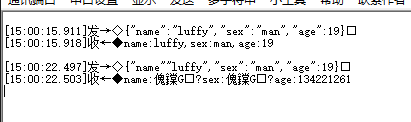

在使用cJson时发现如果接收的JSON为错误的JSON任然会解析,并且解析不正常。这种情况在传输信号时很容易产生,有那个大佬知道怎么解决
如图传输少一个“:”就会解析错误!
这个问题怎么解决?
最佳答案
查看完整内容
把json放在报文体里面,报文增加校验。报文没问题再解析json
ID:685684 发表于 2022-7-23 15:02 | 只看该作者
参与人数 1黑币 +20 收起 理由
admin + 20 回帖助人的奖励!
ID:290373 发表于 2022-7-25 09:47 | 只看该作者
可以用JSONChecker做一个校验
