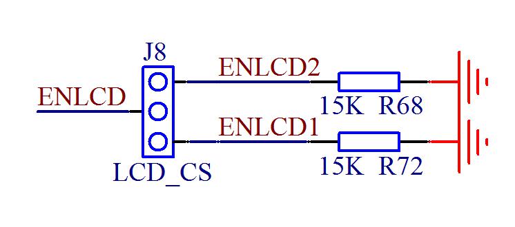

12.4 1602液晶的认识12.4.1 1602液晶的硬件接口介绍
[size=14.0000pt]
前边我们讲的流水灯、数码管、LED点阵这三种都是LED设备,这节课我们来学习一下LCD显示设备——1602液晶。那个大大的,平时第一行显示16个小黑块,第二行什么都不显示的东西就是1602液晶,是不是早就注意到它了呢?

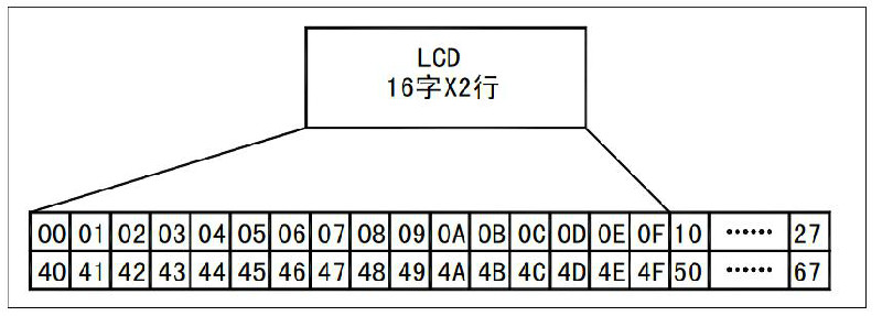

1602液晶内部带了80个字节的RAM,用来存储我们发送的数据,他的结构如图12-2所示。
图12-2 1602内部RAM结构图
第一行的地址是00H27H,第二行的地址从40H67H,其中第一行00H0FH是和液晶上第一行16个字符显示位置相互对应,第二行40H4FH是和第二行16个字符显示位置相互对应的。而每行都多出来一部分,是为了显示移动字幕设置的。1602字符液晶是显示字符的,因此他是跟ASCII字符表是对应的。比如我们给00H这个地址写一个’a’,也就是10进制的97,液晶的最左上方的那个小块就会显示一个a。此外,我们本章学过指针了,液晶内部有个数据指针,它指向哪里,我们写的那个数据就会送到相应的那个地址里。

这里还要说明一个问题,就是从这4个时序大家可以看出来,我们的LCD1602的使能引脚E,高电平的时候是有效,低电平的时候是无效。如果这个引脚是个高电平的话,那么就可能被液晶认为是读指令或者读数据,1602就会占用P0口往外送数据。由于P0口同时控制了LED小灯、数码管、点阵LED以及1602液晶,如果1602往外送数据,P0口就会干扰到其他外设。因此我们如果正常情况下,用单片机IO口直接连到1602的这个E引脚上,只要我们用LED小灯、数码管、点阵,那么我们程序上来就写一句LCD1602_E=0,就可以避免1602干扰到其他外设。我们之前的程序没有加这句,是因为我们板子在这个引脚上加了一个15K的下拉电阻,这个下拉电阻就可以保证这个引脚上电默认后是低电平,如图12-3所示。
12-3 液晶下拉电阻
    如果不加这个下拉电阻,刚开始讲点亮LED小灯的时候,我们就得写一句:LCD1602_E=0,可能很多初学者容易弄不明白,所以我们才加了这样一个电路。但是在实际开发过程中,就不必要这样了。如果这是个实际产品,能用软件去处理的,我们就不会用硬件去实现,所以大家在做实际产品的时候,这块电路可以直接去掉,只需要在程序中最开始多加一条语句即可。

该指令码的最高位为1,低7位为RAM的地址,RAM地址与液晶上字符的关系如上图12-2 所示。通常,我们在读写数据之前都要先设置好地址,然后再进行数据的读写操作。
