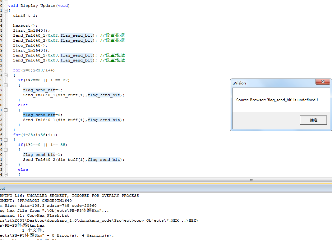

keil5编译没用错误,Sourse Braowser:xx is undefined!
我定义的变量放在这个文件的上面,但还是跳不过去,其他的也一样路径包含了进来,但还是都跳不过去.
ID:935919 发表于 2022-8-25 15:46 | 只看该作者
编译没有出错啊, 你所谓的跳不过去是什么意思? go to definition吗?
ID:544776 发表于 2022-9-1 09:42 | 只看该作者
在keil里面,点开魔术棒,output  把下面的browser information 勾选上
