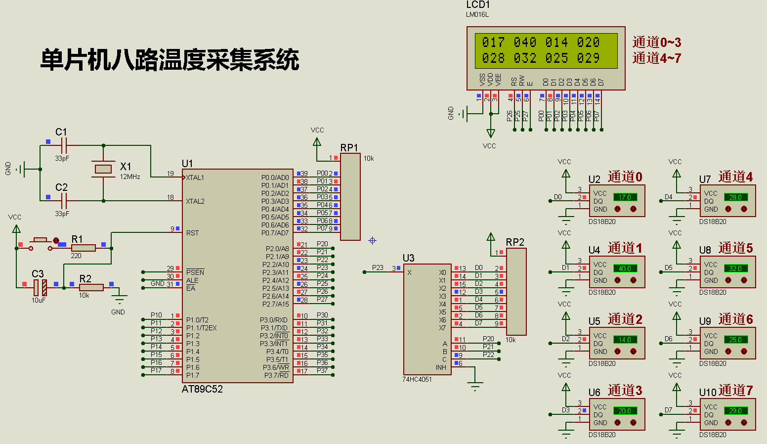

ID:856329 发表于 2022-9-15 01:58 | 只看该作者
首先,便是利用ds18b20的单总线匹配ROM,可以一根线读取很多传感器的数据。
如果嫌麻烦,也可以用模拟开关芯片,如74HC4051,8通道模拟多路选择器/多路分配器,带有3个数字选择端(S0至S2),1个低有效使能端(E),8个独立输入/输出端(Y0至Y7)和1个公共输入/输出端。仿真如图
可以看一些我的这篇帖子。
http://www.51hei.com/bbs/dpj-213262-1.html
