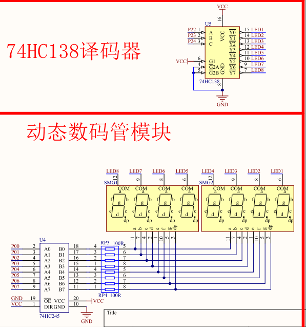

各位好:4位数码管怎么驱动合理呢?我是按照普中A2开发板原理图焊了一个电路,是可以运行的。但他是用了2个4位共阴数码管,用了74H245八线双向收发器接P0口,74HC138接P2.2,P2.3,P2.4,实现3个IO控制8位数码管阳极的功能。
我的问题是,在我的电路中只用了1个4位的数码管,也需要加38译码器吗?假如数码管的阳极直连单片机4个IO口可以吗,还是每路需要加三极管驱动?若加三极管也可以,那跟38译码器的方案相比哪个成本和稳定性上更有优势呢(毕竟一个38译码器价格也不贵)?再或者我考虑换个别的IC驱动数码管阴极?
我也查了以前的帖子,有很多电路仿真都是单片机和数码管直连的,也有人说没问题可以驱动,可我这是实际项目,跟仿真一样处理可行吗?是不是无论怎样都要用个器件隔离单片机和数码管,以免两者互相影响?

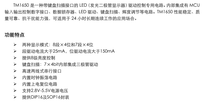

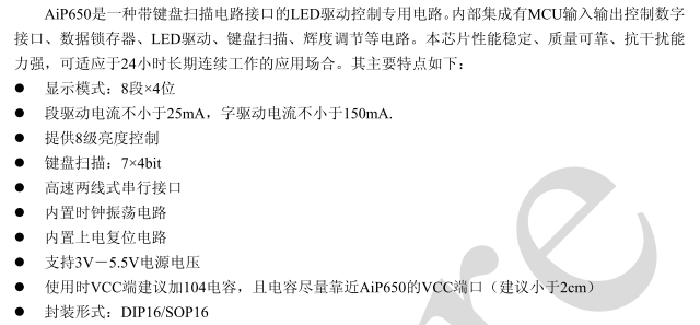

用tm1650吧,两个io就可以了。限流电阻都省了。

是啊,还带按键处理功能,还能调亮度的

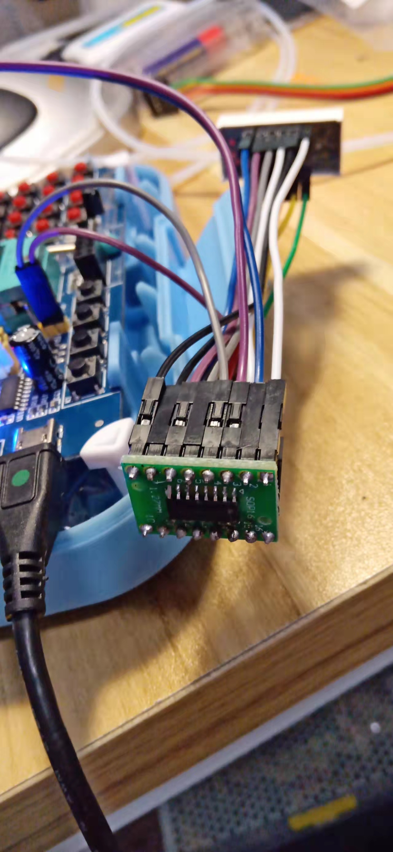

综合您和以上老师的建议,我决定采用TM1650的方案驱动。还有一种AIP650应该是同一种IC,我在论坛里已经找到了这两种IC的驱动代码和原理图,下一步准备买元件来测试了。

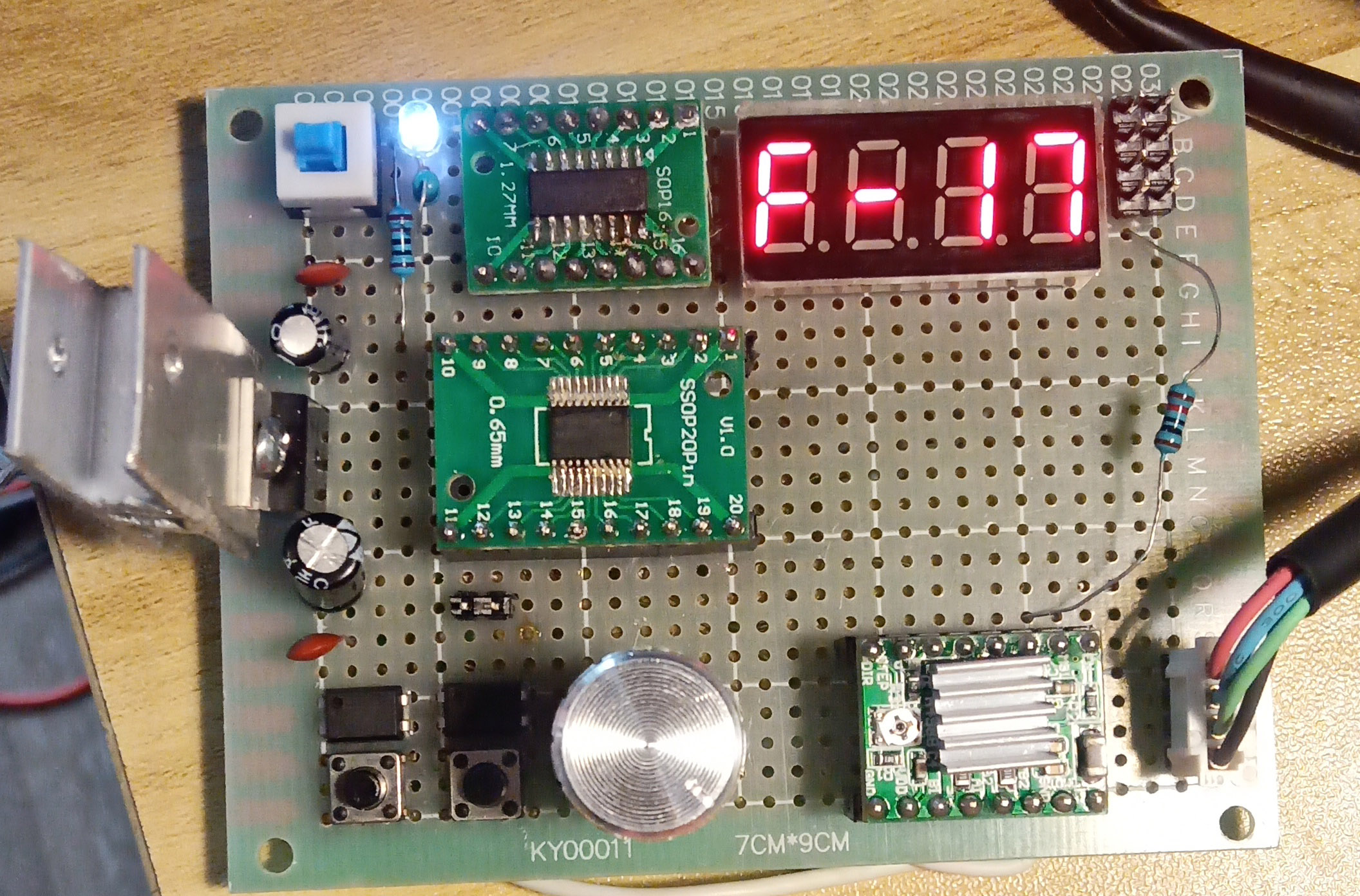

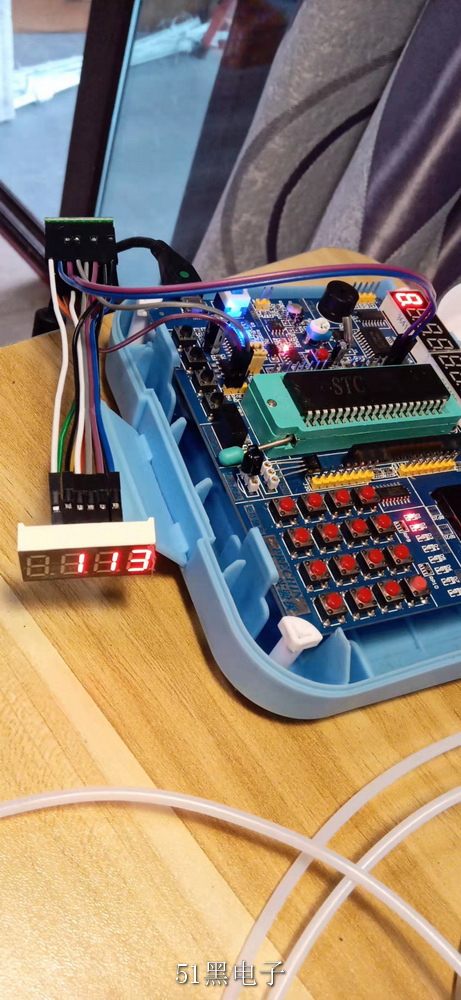

零件已到,成功点亮,效果完美!电路真的是太简洁了!
不过第一次加载了一个官方例程竟然是黑屏!害的我检查了近一个钟头,最后换了个例程,啥毛病也没有。下步就是匹配代码了。
在此感谢各位老师的建议!

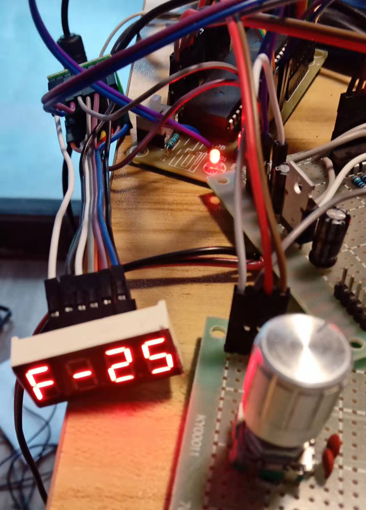

已用您的代码驱动起来了,显示完美,非常感谢!
按键暂时没用到,屏蔽了。又在函数里面加了一个数码管地址定义数组,便于定位地址:
//数码管位数                              1       2        3       4
u8 DIG_BIT_CODE[4]      = {  0x68,0x6a,0x6c,0x6e };

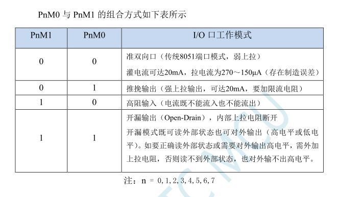

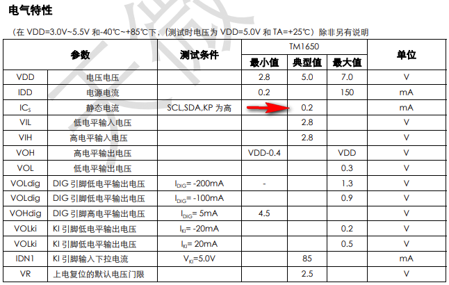

为什么用STC8H系列(STC8H1K08,STC8H8K64U)驱动TM1650 I/O口必须要开强推挽模式才亮呢?设置成准双向模式DAT脚电压拉不起来只有0.6V左右导致黑屏。另外开强推挽模式需要串接电阻么?多大合适?
而用STC89C52(I/O口不用设置)和STC8G系列(STC8H1K08-16/20,STC8H1K17,设置成准双向口模式)就能正常亮屏。
看手册这两种U  I/O口配置也没啥区别啊,代码也能通用(除了STC8H 要改下I/O配置),有前辈遇到过这个问题吗?
31#
ID:161164 发表于 2022-10-24 09:48 | 只看该作者
ningsy 发表于 2022-10-24 09:23
请教:还是TM1650驱动的问题。
为什么用STC8H系列(STC8H1K08,STC8H8K64U)驱动TM1650 I/O口必须要开强 ...
准双向模式的拉電流只有270~150uA
拉不動1650,要加上拉電阻(通常是4.7k)
32#
ID:1044091 发表于 2022-10-24 11:21 | 只看该作者
多谢高手指点!经测试完全可行。手头没有4.7K电阻,只有10K的。设为准双向口模式,加一个仍旧黑屏,并两个点亮,电压2.2V;并三个电压2.49V。单片机电流也降了几个mA。
那为何STC8G1K08 系列准双向口模式可以点亮呢?难道是由于制造误差,处在临界值上了?

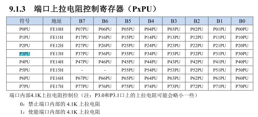

MCU型号是STC8H1K08,用什么办法能看下内部上拉电阻起没起作用呢?
35#
ID:624769 发表于 2022-10-25 01:36 | 只看该作者
P_SW2 |= 0x80;    //这个最好放在  void main() 的第一句,  开了就不用关了。
P3PU =0xc0;
36#
ID:1044091 发表于 2022-10-25 08:48 | 只看该作者
P3PU =0xc0;
感谢大师指点!已经完全正常了。
