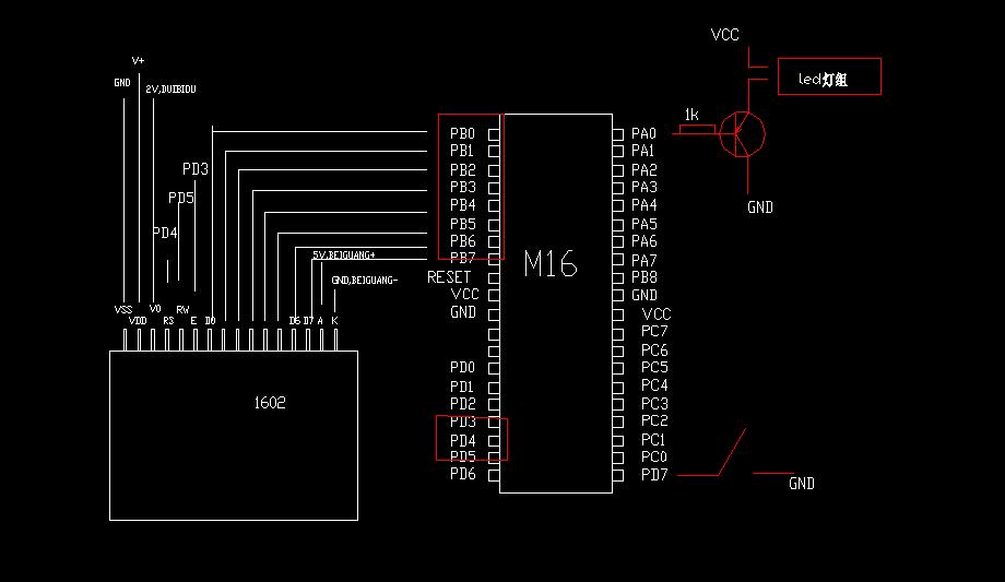

基于mega16单片机1602LCD显示程序,定时亮灯装置
自制定时亮灯装置。单片机程序如下。

  70. }
  71. void write_com(uchar com)
  72. {
  73.   PORTD &= ~BIT(4);
  74. PORTD &= ~BIT(5); //KONGZHIKOU,PD4,5,3 为RS,R/W,EA。数据位为PB口
  75. PORTB = com; //SHUJUKOU
  76. PORTD |= BIT(3); //
  77. delay(1);
  78. PORTD &= ~BIT(3); //
  79. }
  80. void write_data(uchar data)
  81. {
  82.   PORTD |= BIT(4);
  83. PORTD &= ~BIT(5);
  84. PORTB = data;
  85. PORTD |= BIT(3); //
  86. delay(1);
  87. PORTD &= ~BIT(3);//
  88. }
