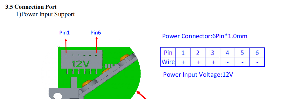

请问这个要怎么给他供电,单片机上没有3个脚给他供电吧? 他这个是三个脚要12V还是...
ID:1049521 发表于 2022-10-31 08:23 | 显示全部楼层 |阅读模式
ID:752974 发表于 2022-10-31 12:36 | 显示全部楼层
这个应该是外接电源插头,1,2,3接+12V,4,5,6接公共端。
我想请问可以这样操作吗?开发板上3个3.3升压到12v之后分别接到图中1,2,3pin脚,其余4,5,6接到开发板上gnd

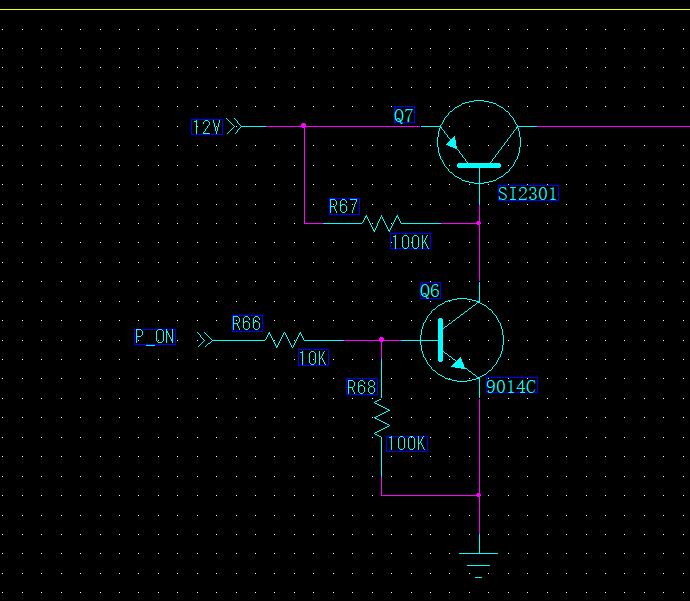

ID:341045 发表于 2022-11-1 12:04 | 显示全部楼层
用一个单片机端口控制P沟场效应管就可控制它的供电了. 12V电源正接P沟场效应管源极,漏极输出12V给设备供电。栅极直接接NPN三极管集电极(场效应管源极栅极跨接一个100K电阻),三极管发射极接地,基极经过一个4K7电阻接单片机的IO端口,单片机端口输出高电平时设备加电,单片机端口输出低电平时设备断电。这个是低电压控制高电压的基本电路了。

ID:260656 发表于 2022-11-2 11:08 | 显示全部楼层
lzts88 发表于 2022-11-1 12:04
用一个单片机端口控制P沟场效应管就可控制它的供电了. 12V电源正接P沟场效应管源极,漏极输出12V给设备供电 ...
正在找这个电路(低电压控制高电压,一直不知道怎么搞),太有用了,感谢感谢!
ID:621063 发表于 2022-11-3 08:37 | 显示全部楼层
  感觉你是想要,使用单片机控制这个器件供电是吧。可以使用这个电路,要以器件的功率,更换功率合适的P管
